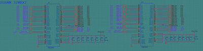

这是我RT1052与两片sdram的连接方式图,除了片选(chip select)是连接到soc不同的管脚外,其余全部为并联方式,我的目的是使用两片16位32MB的sdram扩展内存,采用不同的片选来访问不同的内存地址域,值得一提的是有一下几点,

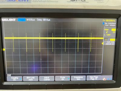

1:单独初始化一片内存,并且是使用的cs0时,这片内存是正常的,可以读写数据,并且读写的数据是正确无误的,其中的片选信号用示波器观察如下图(空闲状态,没有进行读写数据),并且为了下文更好的描述,我们称这个图片为    图1

当我配置第二片内存时,我发现在csx0、csx1、csx2、csx3,和semc_rdy引脚中,唯独使用semc_rdy能够成功驱动第二片内存,也就是第二片内存的片选信号能出现图1的波形,使用csx0、1、2、3这些引脚时,不会出现图1的波形,也就不能在第二片内存中读写数据。我想知道,为什么我使用csx0、1、2、3这些引脚会失败,我配置的流程和使用semc_rdy的配置流程是一样的,用semc_rdy却是成功的,难道使用csx0、1、2、3还有额外的配置项么,我在mcuxpresso config tool生成的配置semc外设代码时,使用csx0、1、2、3以及semc_rdy流程是一样的,很是疑惑,请问我该怎么配置才可以使用csx0、1、2、3来作为sdram的片选,手册里说这样最多可以配4个

另外,在semc_rdy作为第二片内存时虽然两片sdram都正常,但是我使用示波器观察到片选信号貌似有点异常,请您帮我看看是否这样是正常现象。代码流程如下:当配置完两片sdram时,代码开始对第一片sdram读写检查,以确认第一片是正常的,再对第二篇内存开始读写检查,以确认第二片内存是正常的

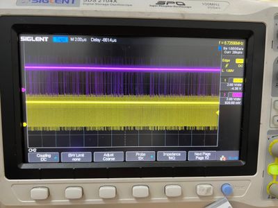

当对第一篇内存检查时,第一片内存有数据的读写,这内存的片选比图1更丰富,第二片内存的片选应该如图1一样经行自刷新或者其他操作(空闲状态,没有数据读写),但是实测貌似第二片内存片选比空闲时候要活跃很多。如下图,黄色是cs0 片选,紫色位semc_rdy片选
当对第二片内存检查时,第二片内存有数据的读写,第二片内存的片选波形比图1丰富,第一篇内存此时空闲波形应该是图1,如下图,这个波形正常
当测试完毕后均为空闲,这也是正常的 ,如下图

2)应该时正常现象,SEMC需要维护另一个SDRAM也要处于activate状态。
