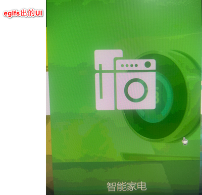

在使用IMX8的过程中,系统启动后使用wayland+weston(SDK默认方式),可正常运行QT程序;使用systemctl stop weston.service停止weston后,再使用eglfs运行QT程序,会出现以下报错:
 使用开发环境为:IMX8MMINILPD4-EVK;
 软件版本为:yocto LF5.10.72; 需求:需要使用eglfs运行qt程序,
测试发现,yocto LF5.10.72、yocto LF5.4.70版本使用eglfs运行qt程序都存在问题,yocto LF5.4.3版本使用eglfs运行qt程序正常,对比发现最新版本的SDK  Qt的显示后端指定为wayland,是否是最新版本的SDK不支持eglfs了,还是还有哪些地方需要特殊配置呢?

If you want to use eglfs, you need run like this :
export QT_QPA_EGLFS_KMS_CONFIG=`pwd`/eglfs.json
export QT_QPA_PLATFORM=eglfs
export QT_QPA_EGLFS_INTEGRATION=eglfs_viv
The eglfs.json
   "device": "/dev/dri/card1",
   "outputs":[
      {"name": "HDMI-A-1","mode":"1920x1080"}

按照上面的方法,eglfs可以启动了;但是eglfs出来的UI渲染效果很差
