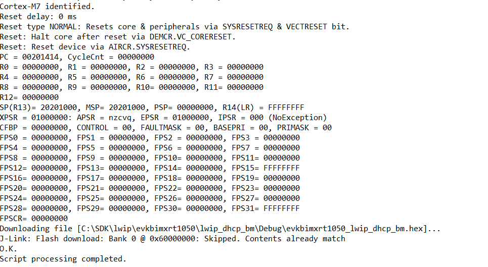

qiang
您好,MCUXpresso ide 控制台显示以下信息代表烧录成功了吧
1,812 Views
kerryzhou
Hi qiang,
   你这个结果不是很好嘛,内核Cortex M7也找到了,然后flash也烧进去了。
还有什么问题呢?

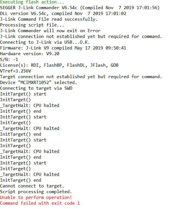

qiang
我昨天已经可以烧录了,今天不知道怎麽回事又烧录不了了
1,783 Views
kerryzhou
你试试这个方法:
板子进入serial downloader模式,然后再去连或者擦除用JLINK。
实在不行,你用MCUBootUtility使用Uart或者HID去链接试试。

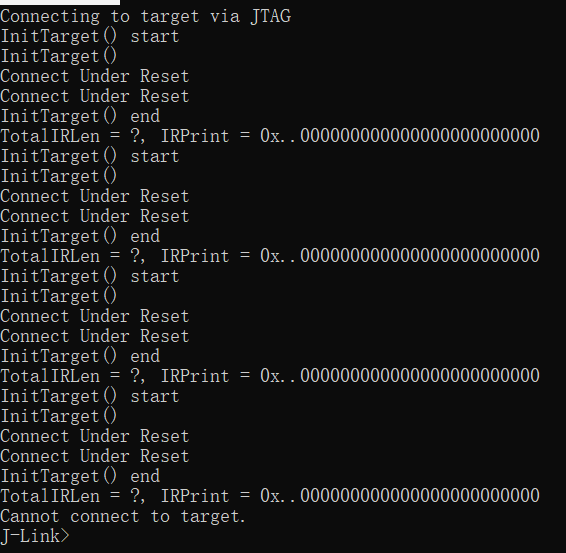

  你选择的是JTAG接口吗?
   你要选择SWD接口,RT芯片默认是使用SWD接口的。
   另外你的板子是自己设计的板子还是官方的EVK 板子?
  你先用SWD接口试试,还有,你截图要把所有JLINK COMANDER的信息都给我截出来,我要看全部信息。

1,820 Views
qiang
好的我试试SWD格式
1,780 Views
qiang
问题已解决,谢谢
