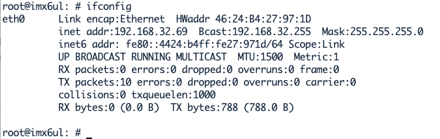

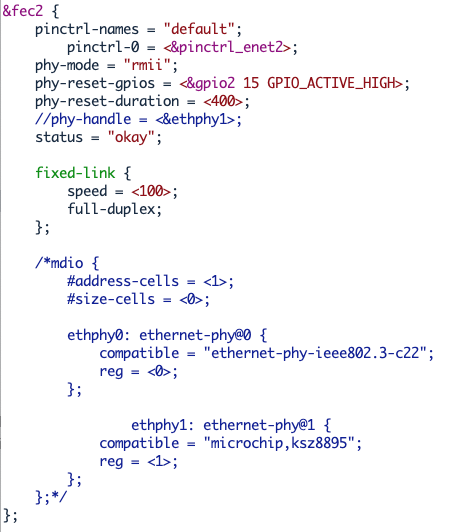

imx6ul kernel  linux4.1.15
使用RMII接口 接KSZ8895 芯片。
设备树配置如下:
内核配置CONFIG_FIXED_PHY.
ifconfig 发现eth0
同时ping PC 及PC ping 设备都ping 不通,请问如何解决?
