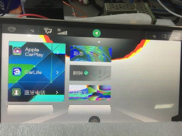

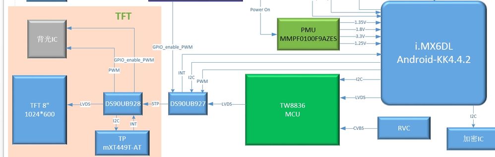

imx6dl输出LVDS1到LCD的通路如下,现在的问题是lcd显示效果很差,看起来有色块。LCD是群创屏,我们用的是8bit模式。一开始怀疑8836处理不好,就将imx6dl的lvds输出飞线到LCD屏上,显示
效果还是和之前一样,说明imx6dl输出有问题。

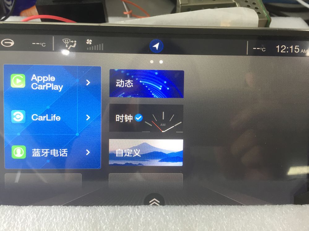

         1.uboot没有加启动参数时,显示的色块比较严重
        2.uboot加了如下参数(16bit模式),显示稍微好一些,看不到明显的色块。
setenv bootargs console=ttymxc0,115200 init=/init video=mxcfb0:dev=ldb,if=RGB666,bpp=16 ldb=sin1 video=mxcfb1:off video=mxcfb2:off fbmem=12M fb0base=0x27b00000  vmalloc=400M androidboot.console=ttymxc0 quiet androidboot.hardware=freescale androidboot.selinux=disabled rootfs=ext4 lpj=7905280
         3.使用32bit模式时,颜色都不正常了。
setenv bootargs console=ttymxc0,115200 init=/init video=mxcfb0:dev=ldb,if=RGB888,bpp=32 ldb=sin1 video=mxcfb1:off video=mxcfb2:off fbmem=12M fb0base=0x27b00000  vmalloc=400M androidboot.console=ttymxc0 quiet androidboot.hardware=freescale androidboot.selinux=disabled rootfs=ext4 lpj=7905280

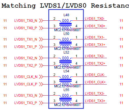

Hello Kaifeng,
   从你提供的现象看, 以下分析供你参考:
(1)LVDS时序
图像上来看,时序基本不用再做调整。
(2)阻抗
从两个地方着手:
----原理图上。要加上共模电感
-----PCB上。
阻抗匹配要做100欧姆的匹配。
      请不要飞线测试LVDS,阻抗是无法控制的,甚至认为地改变了阻抗。信号肯定是不好的。
