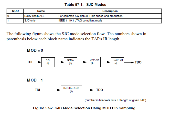

BiyongSUN
在下面这个link的里面有有jlink的 script。
https://community.freescale.com/thread/350148#comment-631356
而且在i.MX6SX 的文档里面已经给出了 IR 的长度了。
没有什么可以再解释的了。
这个是个通用的东西,详细的东西可以咨询Jlink,而且链接其他的芯片,别的芯片手册也一样给出IR的长度来。
这些信息已经足够设置debug 工具了。

BiyongSUN
在 SoloX的文档里面已经把IR 的长度给出来了。
根据这个长度配置Jlink就可以了。
https://community.freescale.com/message/631356#comment-631356
