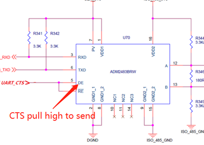

And I noticed there is another way using CTS as UART Controller's CTS_B signal to directly controll RS485 Transceiver's DE/_RE. which also mentioned by @weidong_sun , he said
---UART_CTS
UART_CTS pin controls IO direction, which may have better performance than GPIO mode, but it also depends on software to determine when TX ends or RX ends. There is always a delay.
So now i testing using CTS as UART Controller's CTS_B signal to directly controll RS485 Transceiver's DE/_RE, and modify device tree to:

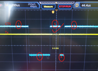

And now i got a strange behave on CTS output.
Below i let imx6ul send 5 byte date throught Uart4, i capture the CTS in Oscilloscope:
Strange Behave 1: why CTS held high before Tx datas?  (CTS  high means Tx in RS485 Transceiver)
Strange Behave 2: why CTS held high after Tx datas?  (CTS  high means Tx in RS485 Transceiver)
Strange Behave 3:  mybe correct.

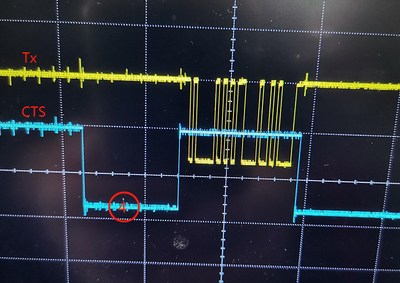

Zoom in the first byte send:
Strange Behave 4:  why CTS held low a period before assert(set high) CTS to send data.
Any help are appreciated. Thank you in advance.

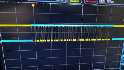

我Post里的图形均为imx6ul发送数据时的波形。(使用的是imx6的UART控制器的CTS功能来控制RS485的收发)
我怕我问题描述不清楚,这里重复一次。我的困惑为以下三点:
1. 在Tx发送数据前和Tx发完数据后,CTS为什么电平会为High(如我图一中的①和②)。
    我理解收发控制信号只有在TX真正发送数据时才可以是High,其它时间应该为Low。
2. 每个字节数据发送前为什么CTS会有一小段的拉低过程(如我图三中的④)。
3. 每个字节数据发送后为什么CTS会有一小段的拉低过程(如我图二中的③)。
FYI:
以下是我以GPIO mode方式使用imx6的CTS引脚来控制时的RS485的收发的波形:
你可以看到CTS默认是为低电平的,只有在Tx发送数据时(前)才拉高,发送完后又会回到低电平。

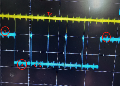

我使用串口发送了一个字节0x5B(LSB为0XDA),波形如下:
(黄色为Tx,蓝色为CTS)
如上图Tx数据波形没有问题。
但是CTS我觉得有问题,如下图:
(下图CTS除了⑤是正常)
问题:
1. 在Tx发送数据前和Tx发完数据后,为什么CTS电平会为High?可否配置为低电平?(如上图的①和②)。
    因为RS485的收发控制信号DE/_RE输入为Low时才接收数据,如果CTS电平默认为High则一直无法接收收据。
2. 每个字节数据发送前为什么CTS会有一小段的拉低过程(如上图的③)。
3. 每个字节数据发送后为什么CTS会有一小段的拉低过程(如上图的④)
麻烦您详细解答。
1,376 Views
BiyongSUN
1. 确认一下用的BSP 的版本。主要是确认一下驱动。
2. 确认一下是用的标准的RS485 的编程。
比方 是用的这些结构。
struct serial_rs485 rs485conf;
memset(&rs485conf, 0, sizeof(rs485conf));
rs485conf.flags |= SER_RS485_ENABLED;
rs485conf.flags |= SER_RS485_RTS_ON_SEND;
rs485conf.flags &= ~(SER_RS485_RTS_AFTER_SEND);
3. 确定一下 dts 文件是按照binding guide 写的。
