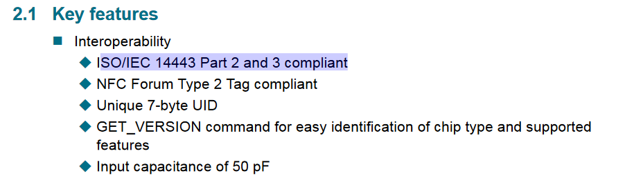

    NTAG I2C芯片,大多数NXP的reader芯片都支持的,NT3H2211支持的协议,你可以从它的datasheet上看到:
目前CLRC663用的比较普遍,用它做的reader也是比较多的,你可以买一款用CLRC663做的reader。也可以购买我们CLRC663的开发板。
