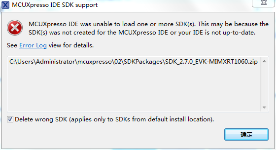

       从官网下载了一个RT1060的SDK : SDK_2.7.0_EVK-MIMXRT1060 (MCUX preeso IDE), 导入不了MCUX presso IDE( v11.0.0)中。
我是这样做的:
      1.删除原来的2.6.2 版本SDK;
      2.将SDK_2.7.0_EVK-MIMXRT1060拖到 Installed SDKs出,出现下面的错误结果:
我想咨询:
如何把2.7.0 版本SDK导入到MCUX presso IDE 中?

MCUXpresso v11.1.0 is required to use SDK 2.7.0.  It will not work with MCUXpresso v11.0.0.  You can install v11.1.0 on your machine without uninstalling v11.0.0.
