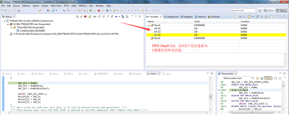

PT60 ADC FIFO,上周调试失败,今天中改了下ADC时钟,竟然莫名其妙的能够正常了,复原成原配置:bus clock = 8M,ADCK=bus clock=8M,无分频,这个时候ADC只采完了配置的第一个通道就卡死了,COCO一直被置位,无法继续工作。
PT60的ADC工作频率为0.4M~8M,我还怀疑了会不会是因为跑到ADC最高频率会有问题。

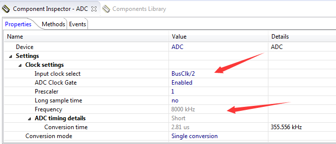

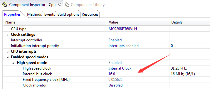

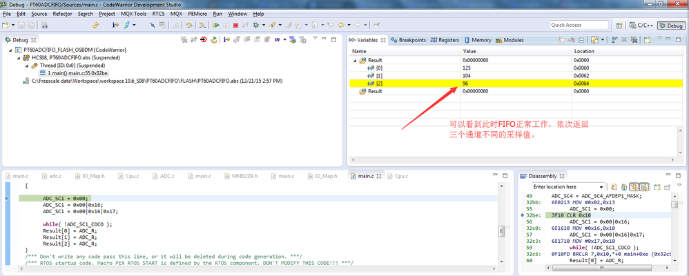

于是我将Bus clock变为16M,然后ADC的输入源变为BusCLK/2,即ADCK还是等于8M,这个时候FIFO确实正常工作的。
同样都是8M,所以就肯定不是配置或者其他逻辑上的问题了。

但这个情况和我遇到的还是不同的,我推论是:当ADC直接使用bus clock作为时钟源且不分频的话,ADC 的FIFO就无法工作。
之后我又实验很多次,在ADC的正常工作范围内,只要BusClk作为ADC的时钟源并不分频,FIFO功能都无法工作,所以这应该就是PT60的一个bug。
结论:在ADC的正常工作范围内,当ADC直接使用bus clock作为时钟源且不分频的话,ADC 的FIFO就无法工作。
