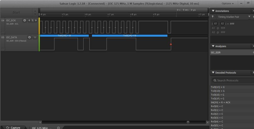

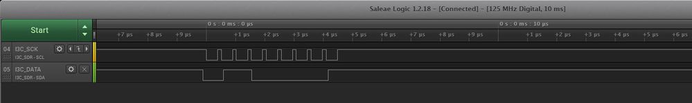

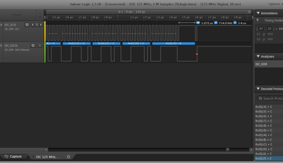

Q1:I3C_MasterProcessDAA 的 waveform 紅框處SCL正確嗎?是否有多一個clock?
Q2:Write respond NACK , bit 數正確嗎?為甚麼沒有回應NACK+STOP?
Q3:Read data 結束時,T-bit 時間很短,後面被判斷成Restart,這是什麼原因?
Q4:有I3C HDR-DDR sample code 嗎?

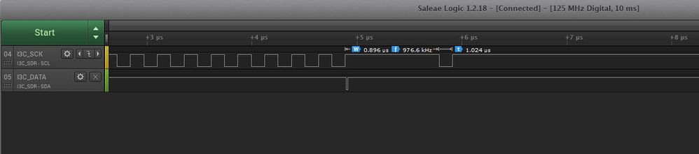

kerryzhou
我拔掉之后最后一个bit 为高,但是时间还是1.024us
20,544 Views
kerryzhou
关于Tbit的时间在读的最后一帧,你也可以用示波器读下看看。
我测试的就是SDK的:
SDK_2_10_1_EVK-MIMXRT685\boards\evkmimxrt685\driver_examples\i3c\polling_b2b_transfer
主从分别用两块MIMXRT685-EVK, 一个为主机,一个为从机。
Kerry

Q1: 多一個clock 並不符合Spec,請問這部分之後會修正嗎?

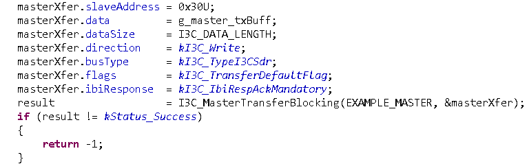

Q2:邏輯分析儀的採集解析為200M Hz,SDK沒有修正過,code 如下
Q3: 邏輯分析儀的採集解析為200M Hz,T bit 為10nS
code

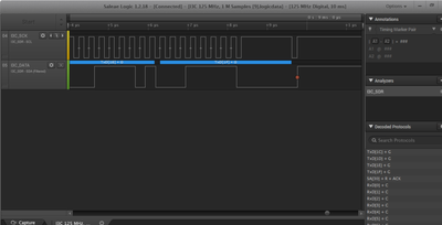

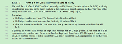

Answer: 注意,I3C 和I2C不一样,发送的数据第九位不是ACK/NACK,是Tbit,也就是前面几个数据bit的奇偶情况。用于校验传输中的干扰导致的错位u。具体查看I3C spec
我这边看下来是正确的,请看我的前面一帧和最后一帧:
 你看我最后一帧,确实是9位+stop,只是最后一位有点长了。

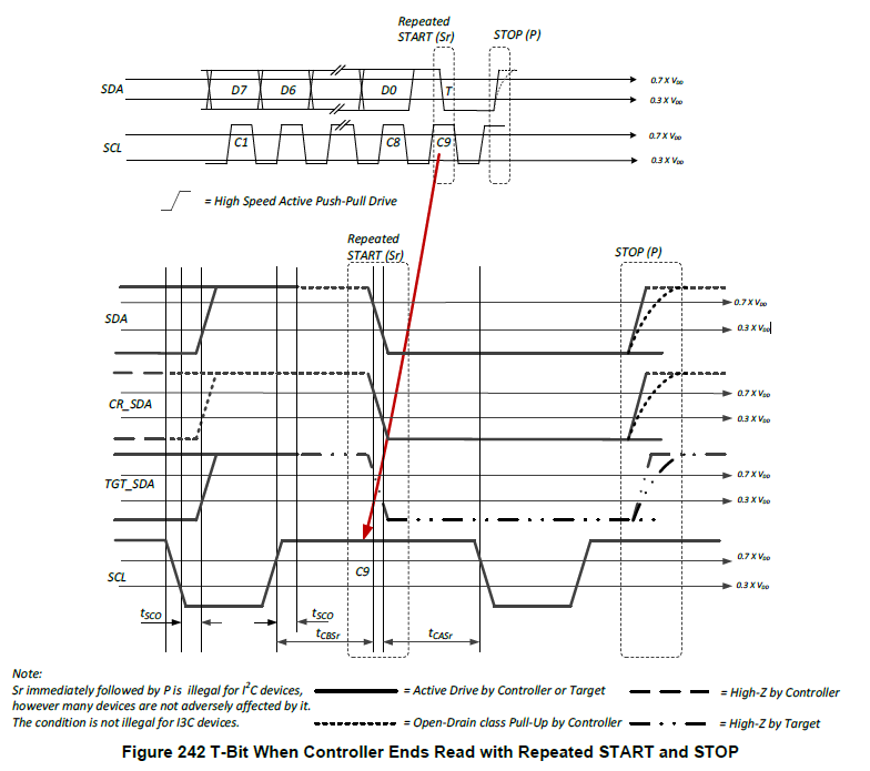

Answer:
你看我同样最后一帧,最后一个bit很长,1.272us

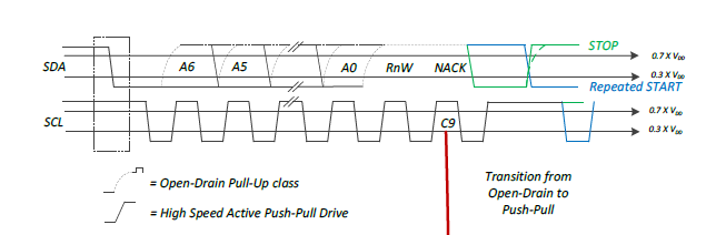

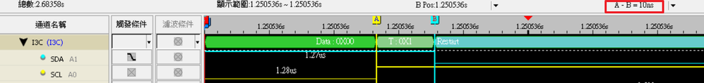

Q2: 我們是想測試在下Address 後回應NACK ,並非傳送data後
看到的波型應該要是 7-bits address + R/W + NACK + STOP

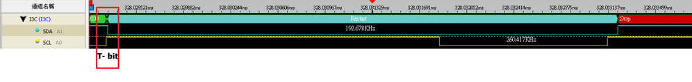

Q3: 我們發現read最後一筆 T-bit若為0,是沒有問題的(如你所提供的)
但是若最後一筆 T-bit若為1,
才會有T-bit 時間過短的問題(如下圖)
謝謝!
20,513 Views
AlicePXLin
Hi @kerryzhou

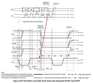

關於Q3 我重新看了Spec 了解到應該本來就會有restart waveform
不過T-bit 是否仍有過短?
看Spec 寫 tCBSr 最小值為 tCASmin / 2 = 38.4/2 = 19.2 nS
但我測量到僅有10nS
謝謝!

Q2: Address 後回應NACK
我这边测试情况如下,到写数据时候,把从机拔掉,测试结果如下:
是有第9位为NACK,
你说的应该有STOP,我觉得这个和代码有关,应该是SDK代码里面没有考虑到添加STOP,可以在检测到NACK之后,发一个STOP出去。这个我记录下,回头我上报给SDK 部门。

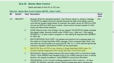

Q2:那麼我們是能自己添加STOP 訊號的嗎?該怎麼加入呢?
還是需要等新的SDK版本提供呢?
Answer: 建议考虑自己添加,因为SDK不知道什么时候会加,甚至是否会加进去,由SDK部门决定。
关于STOP的加入,我看的RT600 RM手册。
 你看,当REQUEST=2的时候会发送STOP,所以你可以查看下底层代码,看看如果出现NACK的时候,添加下发送STOP出去。

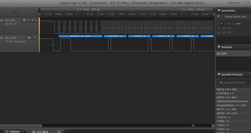

Q5:再請教一個問題,在ENTDAA時,我們設定較快的速度,Repeated start 訊號會異常,如下圖
上方為正常訊號,下方為異常訊號導致認不出Repeated start
下方的SDA falling 與SCL rising並沒有間隔符合spec 的38.4nS/2
設定如下時會異常
Spec 表示Repeated start 需間隔時間
20,402 Views

  Q2: 請問在code裡該怎麼判斷出現NACK讓我加上STOP呢?能提供範例嗎?謝謝!
Answer:
   我看了下code,发送stop是这个:
if (result == kStatus_I3C_Nak)
(void)I3C_MasterEmitStop(base, true);
你可以试试看,我这边马上也测试下最新的内部SDK,如果还有这个问题,我直接上报。

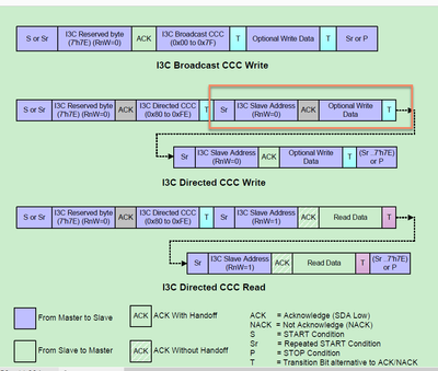

按照I3C协议,应该如下:
你说的NACK,意思是我不接从机,让它NACK看是否會有restart waveform, 是这个意思吗?
