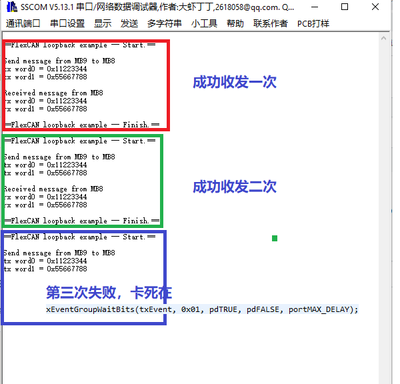

我这两天在调试Flexcan,由于目前只有一块开发板,所以先用loopback模式在调试,目前出现了一个比较奇怪的现象:
1、我在发送时,在调用完FLEXCAN_TransferSendNonBlocking函数后使用xEventGroupWaitBits等待中断中发送完成的事件来实现同步

 现在的现象是只要我使用xEventGroupWaitBits来等待事件,则过几次就再也等待不到中断返回来的事件,一直在挂起状态,感觉发送中断都无法再进入,如果把这句屏蔽掉,就可以正常运行。
现在不太能理解为什么加了xEventGroupWaitBits就导致一段时间后就进不了中断了?(疑似)

现在的现像是发了一阵之后就卡死在了如下的事件等待中。
xEventGroupWaitBits(txEvent, 0x01, pdTRUE, pdFALSE, portMAX_DELAY);

感觉问题出现的很诡异,我现在的代码运行起来后跑一段时间就卡死,再也进不了中断了。然后我写了个函数,但是并没有调用,然后再次运行时发现跑两下就死了,不知道为什么会有影响?我看了下,这个没有被调用的函数被编译进目标文件了,我的理解是无非就是占用了些Flash,但是不应该对我的结果产生影响。另外有什么方法不编译没有被调用的函数吗?
4,823 Views
colinluan
前面两次可以正常进中断,第三次失败的那一次直接就没有进中断。另外我跟踪了FLEXCAN_TransferReceiveNonBlocking跟FLEXCAN_TransferSendNonBlocking这两个函数,看起来一切都正常,没有报任何错误。
