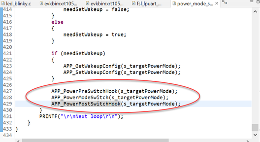

        您好!对于RT1052,可以用命令NVIC_SystemReset()强制让它复位,那么,有命令可以强制让它进入休眠状态吗?

有类似的API,我们提供了相应的例程,具体参考evkbimxrt1050_power_mode_switch_bm_rt10xx。

感谢!我们会根据您的意见进行测试。
