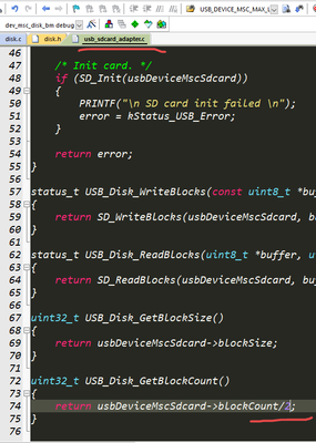

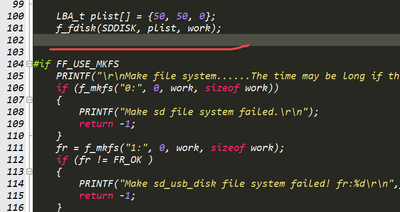

rt1052开发板上接了一张8G的sd卡,现在有这么一个需求: sd卡前面4G供rt1052正常读写,后面4G想通过usb虚拟成U盘供电脑使用。操作如下:
1、sd卡fatfs已正确分区,如下:
2、跑usb_device_msc_disk例子,结果正常识别出两个分区;

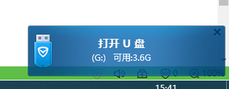

3、但我只想被PC识别出sd卡第一个分区,所以尝试着修改,如下
结果确实只识别出第一个分区,也是能够正常使用, 但我不清楚这是否是正确的改法,还请NXP技术人员帮我看一下,十分感谢!
