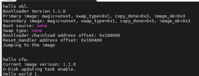

用的是飞凌的1052核心板,板载的是 华邦的25Q128JVSQ, 在用u盘升级sfw固件后,硬件复位或者重新上电都会导致sbl卡死在norflash的 flexspi_nor_wait_bus_busy上。这个是硬件的问题?
我的调试步骤:
1、用jlink 烧写sbl,可以正常运行:
2、此时用 MCU Boot Utility 将 签名的app1烧写到norflash 0x100000的位置,sbl可以正常的跳转到app1:

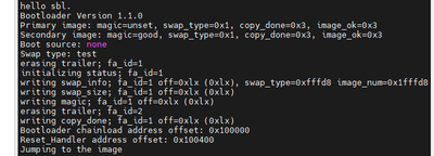

3、此时用u盘更新app2,sbl也能正常运行:
4、硬件复位后就卡死了,没跳转到app。

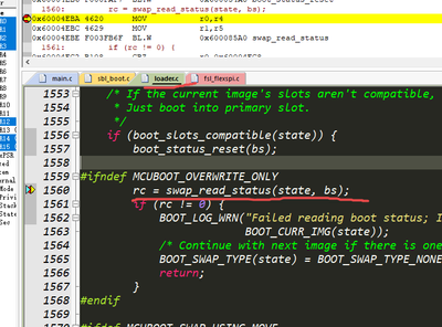

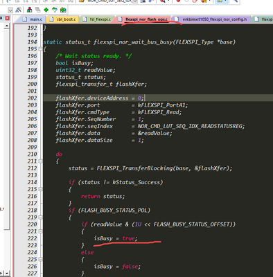

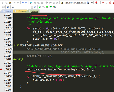

用jlink查看在这里就有问题
最终就是一直读到norfalsh的busy状态,从而在这死循环
应该是升级后影响了norflash,技术人员能不能帮我分析一下?
