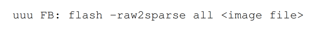

目前正在学习研究uuu工具对nxp系列平台进行刷机操作,现遇到问题:
uuu可以将image file直接烧写进UDA,那么这个image file如何制作?bitbake似乎无法生成img?

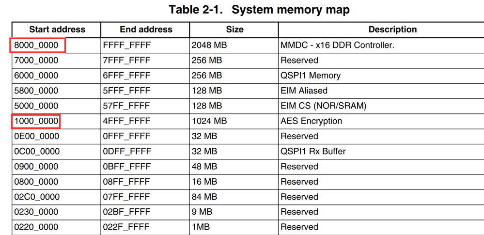

关于LOADADDR的一些疑问,这个LOADADDR的地址如何确定?以IMX6UL为例:
8000_0000为内存起始地址,理论上我们可以将LOADADDR设定为8000_0000~FFFF_FFFF中的任何位置。
我还接触了一些IMX6UL,它们的LOADDADDR为10008000,请问这否是指将内核加载到AES Encryption区域?

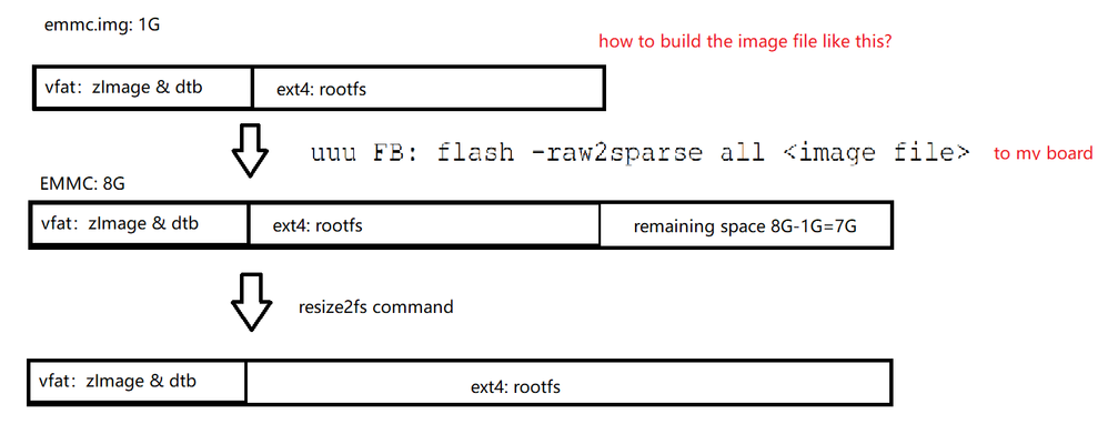

我指的image是二进制文件,不是单独的uboot kernel。。。比如 dd if=/dev/zero of=./system.img bs=1M count=500,生成一个500M的img文件,然后将其分为2个区,一个为fat,一个为ext4,把dtb、kernel放到fat区,rootfs放到ext4分区,将这个img直接烧录到emmc的UDA,但是dd制作的img无法进行resize2fs操作,问题肯定在img的制作方式上,不知道官方是否有提供制作这种img的方法?

嗯,这是制作sdcard的方法,buildroot中的genimage工具也可以制作这个img文件,但我希望得到emmc.img文件像这样:
假设emmc.img制作出来后大小为1G,我使用uuu将该文件烧录到我板子的emmc后可以成功启动(现在已经实现并测试可以启动),进入系统后使用resize2fs无法将剩余空间利用起来:

使用命令resize2fs无法扩展分区:
root@imx6ulevk:~# resize2fs /dev/mmcblk1p2
resize2fs 1.44.5 (15-Dec-2018)
The filesystem is already 330752 (4k) blocks long. Nothing to do!
引起这个故障的原因是否是我的emmc.img有问题?
