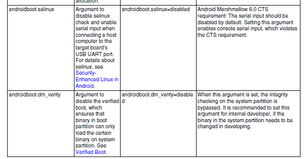

Have you  add "androidboot.selinux=disabled" and "androidboot.dm_verity=disabled" then try again as the google said to you and filed in BSP document Android_User's_Guide.pdf

我在cmdline中追加了androidboot.selinux=disabled和androidboot.selinux=disabled。
然后用mkbootimg重新生成boot.img。
烧写后现象没有改善,仍旧会说 No space left on device
