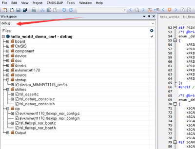

In imxrt1170-evk board, when i use hello_world demo in SDK2.12 in the IAR env (version:9.30.1),I can not goto debug mode, it shows:

debug build是下载到片内SRAM运行
fllexspi_nor_debug build是下载到片外NOR Flash运行(这个需要IDE里下载算法支持)

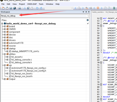

你好,我的问题是hello wrold的demo在flexspi nor模式下无法调试,在普通debug模式下是可以调试的,换言之,就是链接文件由MIMXRT1176xxxxx_cm4_ram.icf改为MIMXRT1176xxxxx_cm4_flexspi_nor.icf无法进行,从IAR端操作如下:
切换到:
2,605 Views
jay_heng
因为默认CM4是从核,没法HW复位后从flash直接启动,最好在IAR选项里将复位类型改为 core reset
  IAR在线调试时设不同复位类型可能会导致i.MXRT下调试现象不一致(J-Link/DAPLink)
然后你确定IAR的flash下载算法在 CM4 下能正常工作吗?
