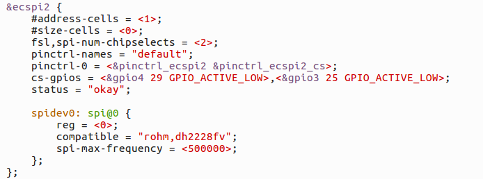

你要连接2个device,当你的device tree里需要给spi节点2个chipselect了。你现在只有一个,那么就会只有spidev1.0。
(1)你的引脚定义的24/26脚,没有连接到ECSPI2_SS0上,那么也就是说上面的复用是无效的。你应该一个spidev都看不到的。
(2)你的CE0/CE1用的是SAI3_RXC和SAI5_MCLK,理论上复用为GPIO做应该可以做CS用。你可以试试行不行。
        pinctrl_ecspi2: ecspi2grp {
            fsl,pins = <
                MX8MQ_IOMUXC_ECSPI2_SCLK_ECSPI2_SCLK         0x82
                MX8MQ_IOMUXC_ECSPI2_MOSI_ECSPI2_MOSI        0x82
                MX8MQ_IOMUXC_ECSPI2_MISO_ECSPI2_MISO        0x82
        pinctrl_ecspi2_cs: ecspi2cs {
            fsl,pins = <
                MX8MQ_IOMUXC_SAI3_RXC_GPIO4_IO29        0x40000    /*CS0*/
                MX8MQ_IOMUXC_SAI5_MCLK_GPIO3_IO25      0x40000   /*CS1*/
&ecspi2 {
    #address-cells = <1>;
    #size-cells = <0>;
    fsl,spi-num-chipselects = <2>;
    pinctrl-names = "default";
    pinctrl-0 = <&pinctrl_ecspi2 &pinctrl_ecspi2_cs>;
    cs-gpios = <&gpio4 29 GPIO_ACTIVE_LOW>,<&gpio3 25 GPIO_ACTIVE_LOW>;
    status = "okay";
/* code below is determined by what device is connected to eCSPI, change it to yours */
    spidev0: spi@0 {
        reg = <0>;
        compatible = "rohm,dh2228fv";
        spi-max-frequency = <500000>;
你试试上面的方法。

gaobo
Hi Weidong:
我按照您的方法对fsl-imx8mq-evk.dts设备树文件进行了配置,但是并没有生成设备节点。我猜想是不是SAI3_RXC和SAI5_MCLK的pad control reg 的值配置错误了,不应该是0x40000,寄存器的值应该是0x15或者0x5吧。

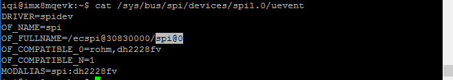

gaobo
关于SPI,只需要配置三根线(MOSI,MISO,SCLK)就可以的到spidev,无论cs是否配置引脚,还是配置多个引脚。目前我无法进行测试,因为开发板还在制作当中,目前用的是方案商提供的测试版,没有引出引脚。所以无法确定问题的根本。
编译这个设备树,还是可以得到spidev1.0
iqi@imx8mqevk:~$ ls /dev/s
shm/ snd/ spidev1.0 stderr stdin stdout

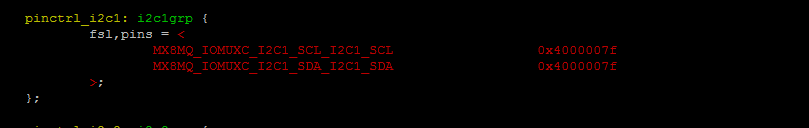

gaobo
Hi Wigros Sun:
I see that your mean.But i have a problem.The PAD I2C1_SDA value to be written should be between 0x1ff and 0(only bit0~bit8 can be operated),why 0x4000007f ?
40,858件の閲覧回数
weidong_sun
For Reserved filed, you don't need to set them.
weidong
40,858件の閲覧回数
gaobo
Hi:
I knew that,but I haven't changed  I2C1_SDA value.by default ,the I2C1_SDA value is 0x4000007f.What I want to know is why the I2C1_SDA value be set to 0x4000007f.
