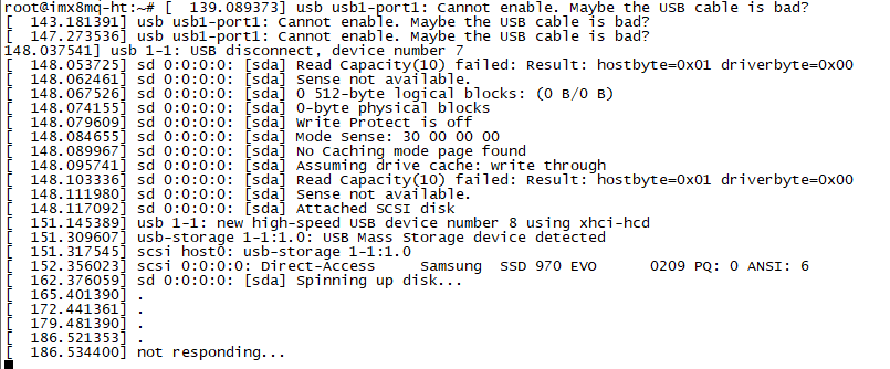

各位版主好,请问imx8mq的usb1作为3.0的host,接ssd固态硬盘出现这个现象是什么问题导致的?
有时候又出现这个信息

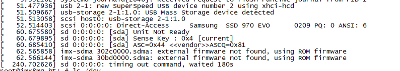

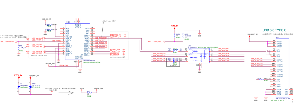

这个配置已经选中了的,我的imx8mq的usb3.0作为host接ssd的固态硬盘是不是要rx接对方的tx这样才行呢?,现在测试发现用typec接电脑可以识别到固态硬盘,imx8m却检测不到usb设备,什么反应都没有?原理图如下是否有错误?

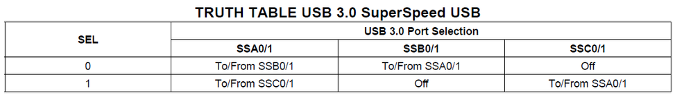

原则上,您要请TI的工程师支持您才对的。因为HD3SS6126 SWITCH属于TI公司产品。给你review了一下这个图纸,按照TI datasheet提供的真值表:
0: A 口 <-----> B 口接通
1: A口 <------> C口接通
很明显:A口是共享口,那么您的I.MX8MQ的USB2应该接在A口上,你提供的图纸上接在了C口上,所以从我的理解上,您的接法有误。您也仔细看看对不对。
因此,造成了您接入的pcie接口的SSD,压根儿和I.MX8MQ没关系了,因为USB2根本不通。
