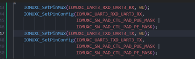

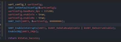

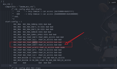

When using imx8mp-evk for heterogeneous communication, I attempted to call UART3 from the M core, but it failed. Below is my procedure.
1. Modify uboot device tree mcu_rdc. After compiling and generating falsh.bin, burn it.
2.  Enter U-Boot and start the Linux system.
3.  M-core code modified from demo.
4.
The PC did not receive any data when the send function was called.

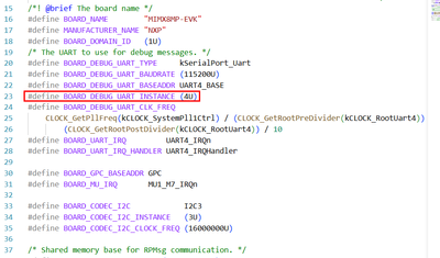

Hi @hjk003
Please make sure you have replaced all UART4 to UART3, and below UART_INSTANCE.

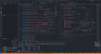

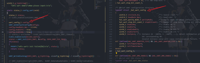

@Zhiming_Liu Thanks for your reply. However, I don't want to change the default debug serial port; I want to use another UART3.
The left side contains my functions, and the right side contains the config used to set up the debug serial port.

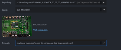

@Zhiming_Liu by the way, my project is based on demo changes made to evkmimx8mp_rpmsg_lite_pingpong_rtos_linux_remote_cm7.

Zhiming_Liu
Hi @hjk003

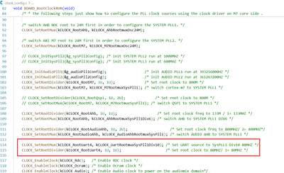

请拷贝UART4的时钟配置代码,改成UART3。CLOCK_EnableClock(kCLOCK_Uart3)只能解除门控,不能设置对于的clock源和时钟速率。

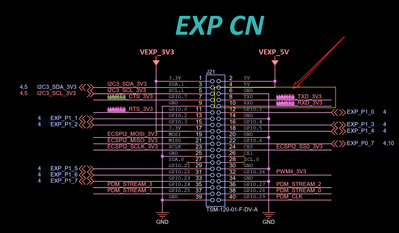

@Zhiming_Liu Hi, 另外我尝试将demo `evkmimx8mp_freertos_hello_cm7`中的log输出串口改为uart3, 但pc没有收到数据, ttl转uart串口我用两个串口rx->tx查看了没问题。
我的串口接的这三个脚

Hi @hjk003
我这边之前是测试过的,一般确保uboot里M7独占UART3,SDK里只有复制UART4的代码就可以启动了。DbgConsole_Init里用的UART INSTANCE你改了吗?

最后把kernel的设备树里的uart3 的pinctrl关掉就好了。但是我们更改了三个地方。
1. uart3 在 atf 里给A核、M核都有读写权限。
2. uboot里给了M核访问uart3的权限
3. kernel的rpmsg设备树里关掉了uart3的pinctrl 并且不起用uart3

1.首先关于RDC的配置,uboot里只分配给M7就行,这段配置会写在RAM中,ATF起来之后会读取这段配置,然后写入对应的寄存器。
2.关于这个共享访问的问题,我们建议将一组外设只分配给一个核心,例如你把GPIO2都分给M7,如果A53要访问的GPIO2下面的IO,需要通过rpmsg的机制来实现属性控制。其他外设类似。
3.设备树里的pinctrl并不会管UART 管脚分配给谁了,只要定义在里面,驱动就会设置对应的iomux寄存器。虽然M7和A53都有访问权限,但是后占有的就可能读写有问题。你可以试试在uboot里加载M7固件,看看是不是正常的,保留A53 设备树里的pinctrl设置。

hjk003
@Zhiming_Liu uart的实例已经改成3了。还是不行。您方便提供一下修改过的demo吗。另外我这边用的是remoteproc启动的m7。A核和M核同在运行,需要改aft信任固件吗,还是只需要改uboot来做资源分配。

hjk003
@Zhiming_Liu
同样的设置时钟频率我也尝试过,但还是没有输出
