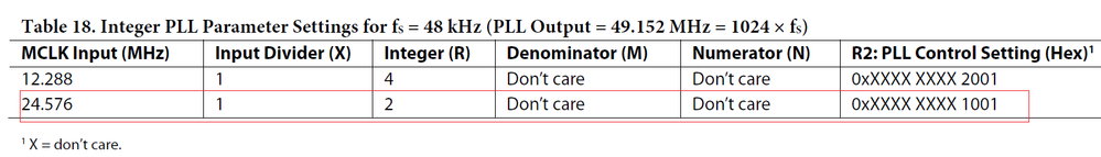

这里的24.576MHz是给audio codec的工作时钟,这个时钟对您来说,不需要修改。ADAU1761的PLL输入clock是8-27MHz,您用49.152MHz是很容易出错的: 内部的PLL是无法使用的
这是它datasheet中,给出对24.576MHz的配置方法:
