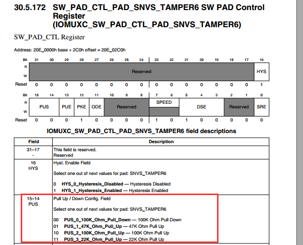

玉栋郭
hi, Wigros Sun,
 感谢你的回复,问题GPIO5_IO02占用的问题我已经找到了。但是我从dts中配置:    MX6UL_PAD_SNVS_TAMPER6__GPIO5_IO06        0x30b0
其中 15-14位,我选了11   应该是下拉啊,不是默认输出低吗?
7,140件の閲覧回数
weidong_sun
     上面的11,表示是22K上拉; 默认是00,表示100K下拉,但是你可以在datahseet的表中,可以看到reset后,它是个input,而不是output. 如果你想早一些让它输出LOW,你在U-BOOT中让它输出电平即可。
