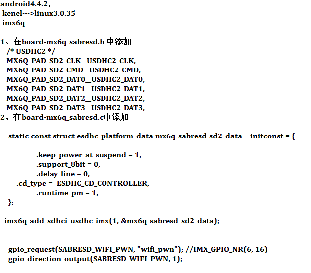

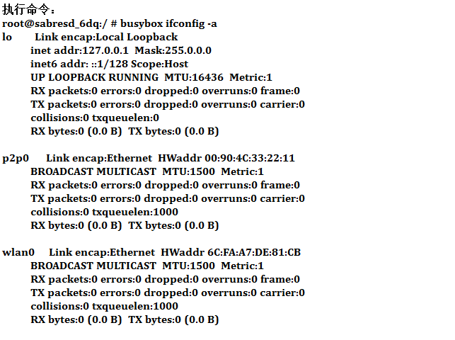

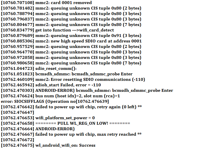

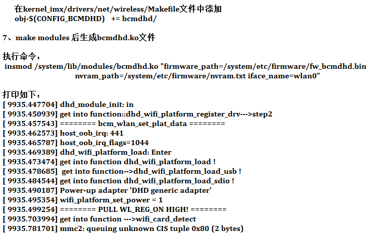

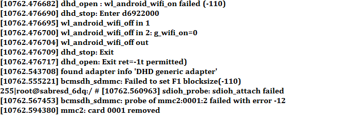

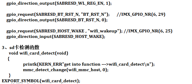

imx6q sabred board sd2 use wife ar6441 error(bcm43341)
08-31-2016
11:54 PM
925件の閲覧回数
xiaoliangguan
新着としてマーク
ブックマーク
購読
ミュート
RSS フィードを購読する
ハイライト
印刷
不適切なコンテンツを報告

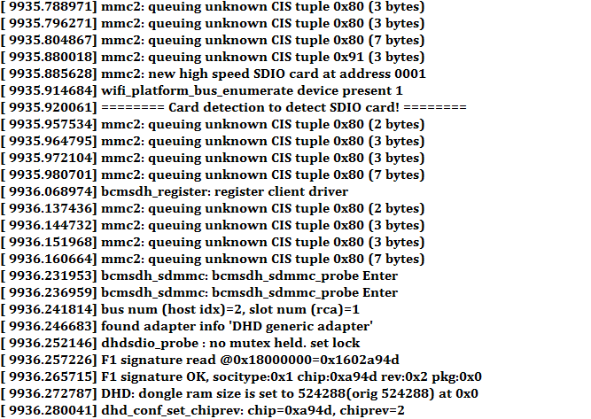

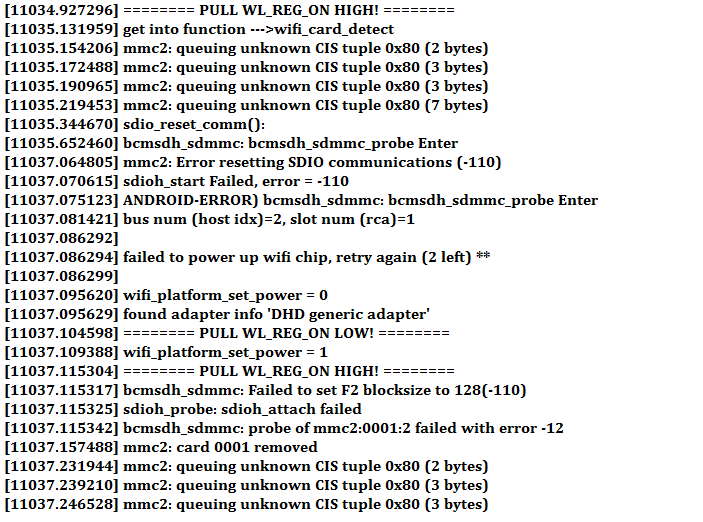

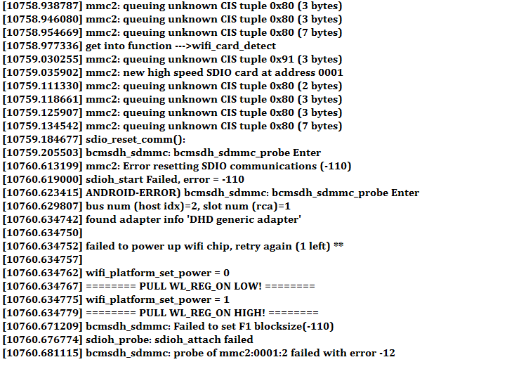

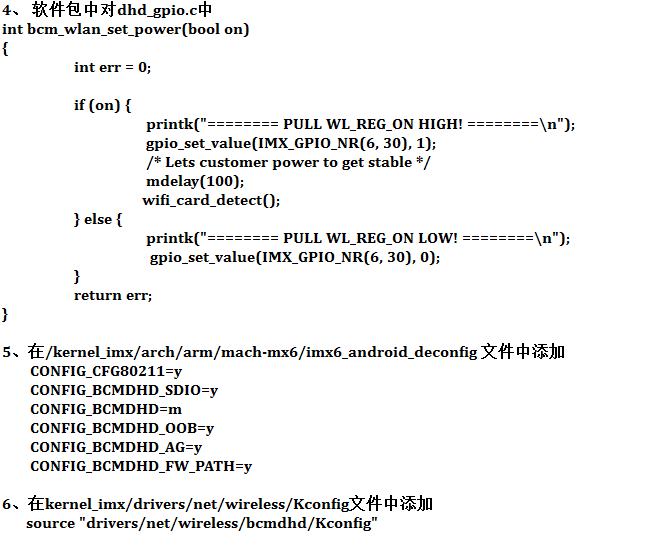

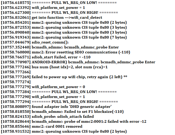

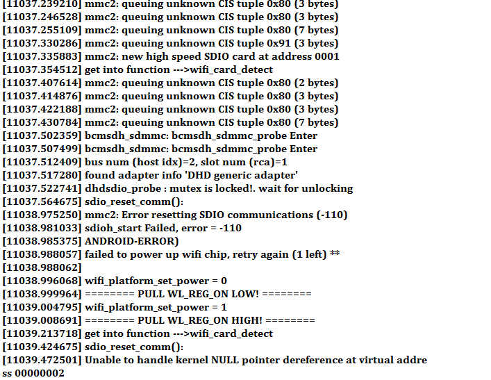

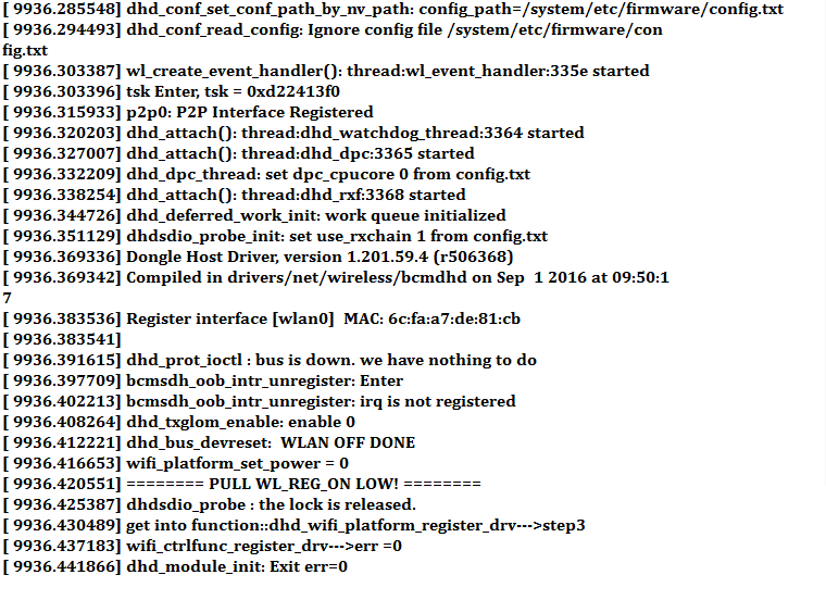

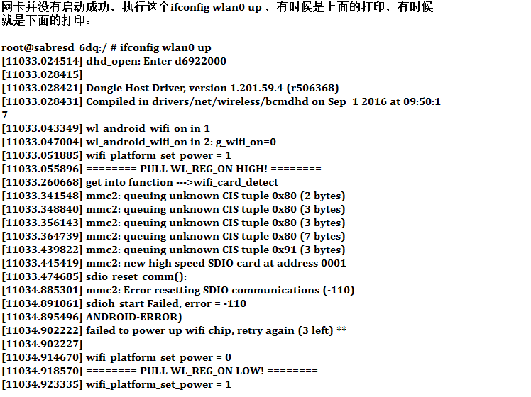

那位朋友知道问题出在哪里?

please try to set .cd_type = ESDHC_CD_PERMANENT,
