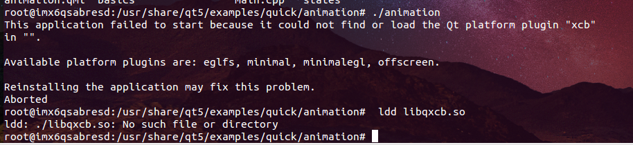

Hi liu
for "could not find or load the Qt platform plugin"xcb" " error please check
attached Linux Guide sect.8.4 Qt 5, build image using  fsl-image-validation-qt5-imx
described in Table 1. i.MX Yocto project images Yocto Guide.

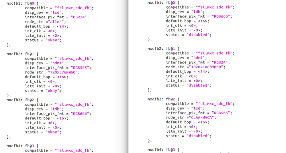

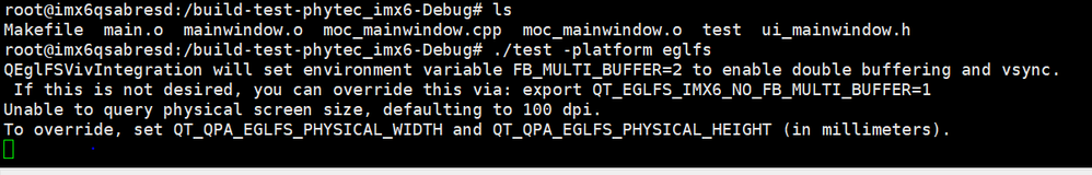

你好!我编译内核时用DISTRO=fsl--imx-fb的 ,现在我运行qt程序用 ./test -platform eglfs出现以下错误,请问是什么原因
我在设备树中修改如下,左边是修改过的,右边是官方的
如果再改回官方的运行程序不会出现错,如下
请问这个是什么原因导致的,谢谢
