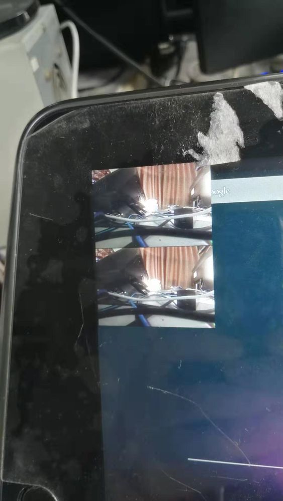

sensor  -> tw9992(video decoder) -> MIPI CSI2 -> IPU
使用mxc-v4l2-overlay测试(直接运行命令无参数):
能看到在上下出现两幅一样的图像,并且有个现象是红色变成蓝色,蓝色变成红色,
命令执行log如下:
root@sabresd_6dq:/ # mxc-v4l2-overlay
g_display_width = 240, g_display_height = 320
g_display_top = 0, g_display_left = 0
sensor chip is tw9992_mipi
sensor supported frame size:
720x480
720x576
sensor frame format: UYVY
frame_rate is 30
frame buffer width 1920, height 720, bytesperline 7680

try to use mxc_v4l2_tvin.out to test the capture, which includes de-interlacing function

另外,测试软件我使用的是Android6.0.1 /external/linux-test/test/mxc_v4l2_test下提供的
同时,imx-test中的overlay/tvin版本我也测试过,同样的现象。

Fail to execute mxc-v4l2-tvin :
255|root@sabresd_6dq:/cache # mxc-v4l2-tvin -ow 720 -oh 480

request buffers failed
Setup v4l output failed.
