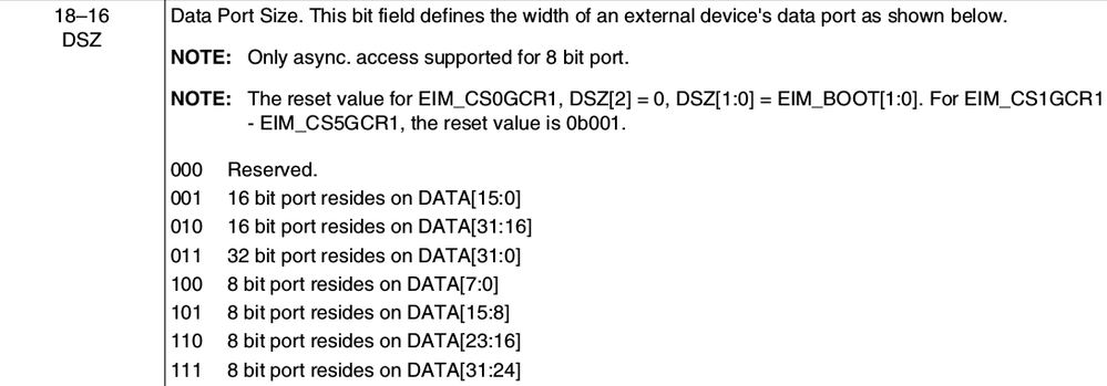

我就是参照这两个文档进行配置的,可是怎么配置寄存器达到 16位地/址数据复用、25根地址线、同步读/写访问、使能CS0

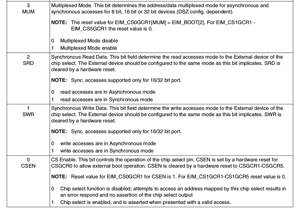

DSZ如果配置成001是不是就意味着EIM的数据线就是采用的EIM_DATA[15:0]这15个管脚,而非采用的地址/数据服用方式下的EIM_AD[15:0]呢,还用同步读/写访问俄是不是就是配置以下下图CS0GCR1的SRD、SWR、MUM这三个位

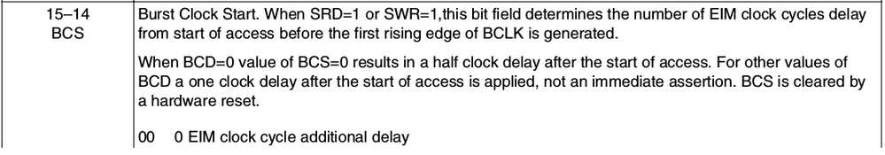

怎么配置CS0GCR1的寄存器才能产生同步模式下的BCLK时钟

for available EIM configurations please check
Table 39. EIM Internal Module Multiplexing i.MX6DQ Datasheet
http://cache.freescale.com/files/32bit/doc/data_sheet/IMX6DQCEC.pdf
