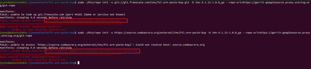

      1、在“Freescale Yocto Project User's Guide, Rev. 0, 03/2016”文档中,使用repo init -u git://git.freescale.com/imx/fsl-arm-yocto-bsp.git -b imx-4.1.15-1.0.0_ga,提示服务器无法连接。
2、使用论坛中https://community.nxp.com/t5/i-MX-Processors/IMX-Jethro-imx-4-1-15-1-0-0-ga-branch-is-not-accessible...中的方法repo init -u https://source.codeaurora.org/external/imx/fsl-arm-yocto-bsp -b imx-4.1.15-1.0.0_ga也提示错误。

这个老版本应该是不提供了,你参考这里换下其他可用的版本。https://github.com/nxp-imx/imx-manifest
参考这里可以找到些更老的prebuild image等。Embedded Linux for i.MX Applications Processors | NXP Semiconductors
