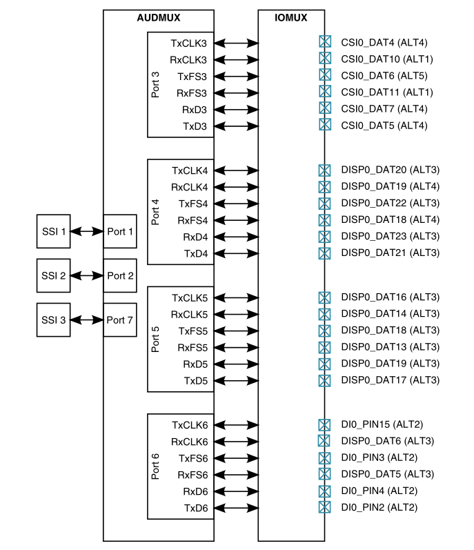

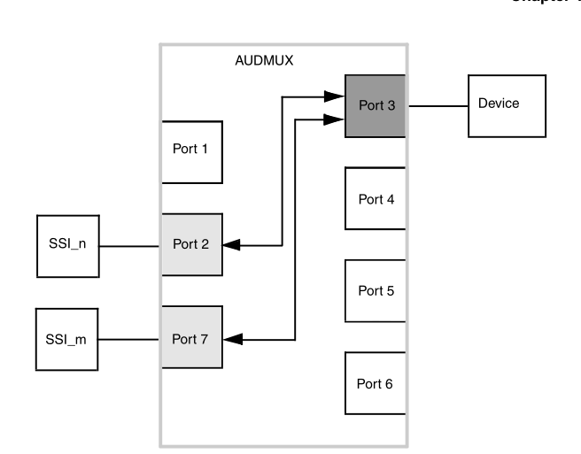

imx6要用到3路SSI,分别是AUD3、AUD4、AUD6,请帮忙确认一下是否可行。我做了一个实验,发现AUD3(ssi_num=0,src_port=1,ext_port=3)音频正常播放,当改成ssi_num=0,src_port=7,ext_port=3时播放音频无声音
1,322 Views
weidong_sun
SSI1--->PORT1
SSI2--->PORT2
SSI3--->PORT7
ssi_num=0,src_port=7 means SSI1 --- >Port7, so no audio output.
