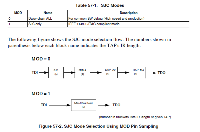

   我目前正在使用imx6solox开发板进行调试,目前使用FreeRTOS系统调试芯片中的M4内核,有哪位朋友使用过Jlink去调试这个芯片,如果有的话,烦请告知下如何通过Jlink去调试?不胜感激。

  不过很不好意思,您说的配置方法没有看明白,能否更详细的说明下如何通过jlink来调试imx6solox m4内核,不胜感激。
  另外是否有相关的介绍文档?(我用的是IAR IDE并基于FreeRTOS系统)

在下面这个link的里面有有jlink的 script。
https://community.freescale.com/thread/350148#comment-631356
而且在i.MX6SX 的文档里面已经给出了 IR 的长度了。
没有什么可以再解释的了。
这个是个通用的东西,详细的东西可以咨询Jlink,而且链接其他的芯片,别的芯片手册也一样给出IR的长度来。
这些信息已经足够设置debug 工具了。

在 SoloX的文档里面已经把IR 的长度给出来了。
根据这个长度配置Jlink就可以了。
