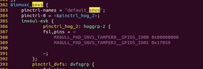

如图 在iomuxc_snvs中pinctrl_hog_2中添加snvs_tamper2复用为gpio5_2 电气属性为0x17059
编译好之后  在文件系统中  使用memtool工具读取此引脚寄存器值  发现并不是17059  而是110a0
并且尝试在spi4中添加此引脚复用后  可以正常生效  这是什么原因?
