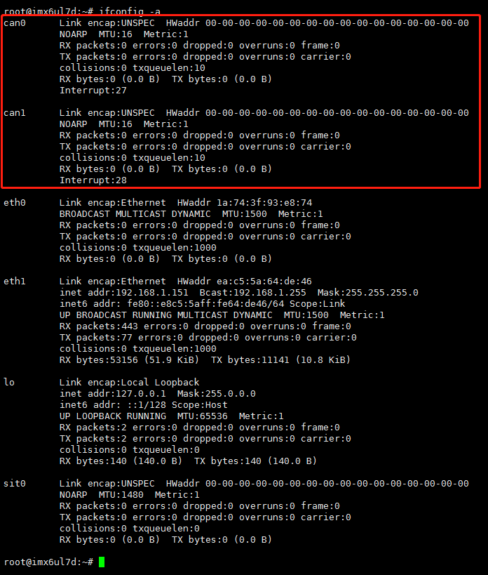

系统启动后,通过ifconfig -a查看can0、can1已经存在,只是没有启动

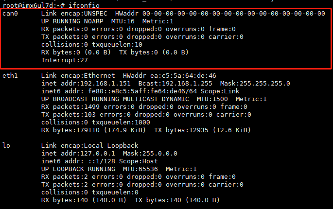

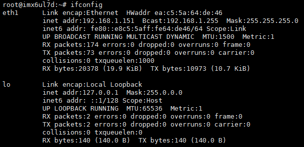

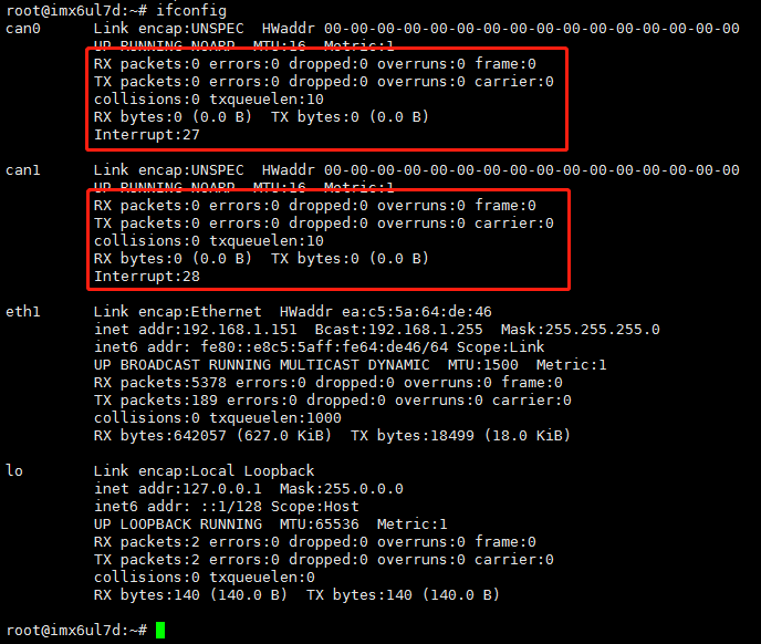

c.can0发送,can1接收的过程中,ifconfig观察RX、TX的数据变化,遇到了不正常的现象
开始发送接收前:
开始后:
需要的话,附件为我的内核config文件和dts文件,请查阅。

解决了,我的是CAN收发器匹配电阻没有焊接,焊接上就好了
