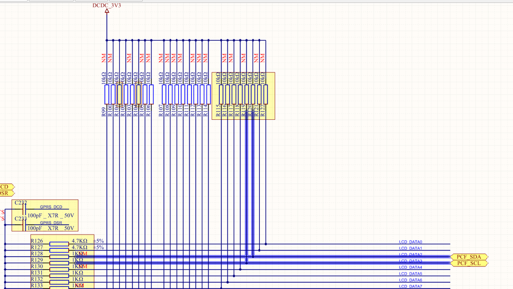

目前i.MX6UL设计中,需要增加I2C接口,但已经没有多余Pin脚,只能把LCD-Data接口拿来做I2C复用,但有如下问题还需要确认下:
如下图的电路、LCD-DATA02、LCD-DATA03该引脚除了用作启动配置外、还可以用作IIC通讯的SDA、SDL。但是初始时刻DATA02是高电平、DATA03是低电平。由于IIC空闲时为高电平、针对DATA03默认低电平的情况下、不能将该配置为开漏输出、麻烦帮忙看看如果把这两个口用作IIC有没有什么建议、谢谢!IMX6UL-I2C.png
