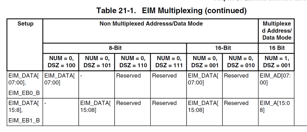

Rita_Wang
你好,关于i.MX6UL通过EIM总线连接FPGA是可以实现的,你可以参考一下参考手册中的表接线:
这里是支持8bit,16bit非复用模式,也支持16bit复用模式。
关于外部存储,信号不要和EIM接FPGA的信号重复,不重复的话就可以用,如果被FPGA占用的话,就无法用。如果信号不够你这里可以考虑用emmc。
Rita
