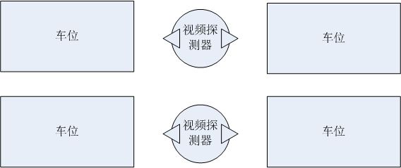

    OK,废话不多说,项目名字就是车牌识别系统.

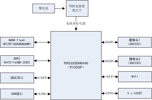

    框图如下:
  公司采用两组方案同时进行,性能比拼,那个方案好,最终产品就用哪一个!!!:smileysilly::smileysilly:
   目前“敌人”用的是TI的方案,使用DSP来做处理,看重它的数字信号的处理能力,现在的问题是——摄像头驱动不起来,:heart:gaga...这不是我们的方案凸显其强大的优势就显示出来了吗?:smileycool::smileycool:
目前我们用的方案是i.MX6 + 摄像头AR0300的方案进行:smileycool:,与DSP方案的区别就是在于这个主控上!系统移植OK,WIFI移植OK,现在。。。调了好久好久的摄像头还是驱动不起来, AR0330驱动不起来了整个事情就挂了,what the story?!
各位大牛,有木有用i.MX驱动AR0330的方案啊?提供点思路
