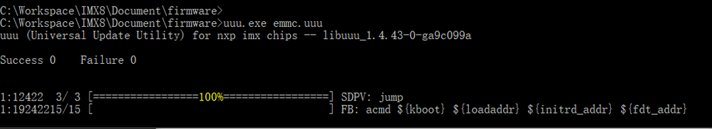

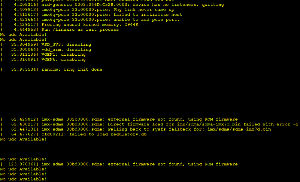

zhengbing
你好, weidong_sun
参考给出的修改方式,修改“example_kernel_emmc.uuu”之后仍未烧写成功,烦请帮忙看一下是否哪里有误呢?谢谢!
如下图所示 uuu停在了该位置
Snipaste_2020-11-10_09-31-06.png终端有重复打印No udc AvailableSnipaste_2020-11-10_09-37-03.png再次感谢!
