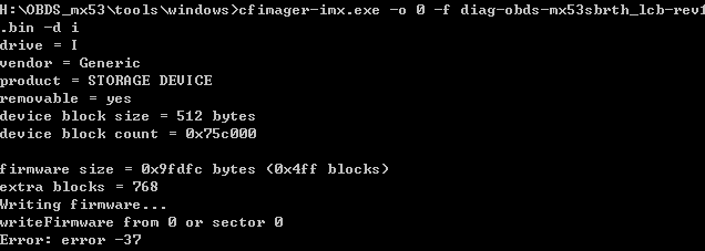

Hi,guys,
Download .bin file to microSD by cfimager-imx.exe , error -37. How to solve it.
Haifeng
Tags (4)

caohaifeng
Hello,Weidong,
我之前使用是OBDS里自带的cfimager,会出现上述错误提示。我重新下载了CFImager.v1.7.3.001_bin_2bsrc,使用
cfimager -raw -offset 0x400 -skip 0x400 -f u-boot.bin -d <card reader drive letter without colon>下载就可以了。
你说的对,其实可以直接下载images来测试。
那我还要不要再花些时间修改OBDS来测试我的定制版?运行OBDS会不会blow the fuses?
Reagrds,
Haifeng

weidong_sun
Hello,Haifeng,
**In chinese:
OBDS是用来进行底层硬件测试的,既然没有了error,那么花点时间做做修改,对硬件经进行一次完整的测试时必要的。运行OBDS,不会对eFUSE进行误烧写。
**In English,
    OBDS is used to test hardware by low level software, It is valueable to do customized modification for your board. efuse can not be burned by mistake when you run OBDS.
Weidong
