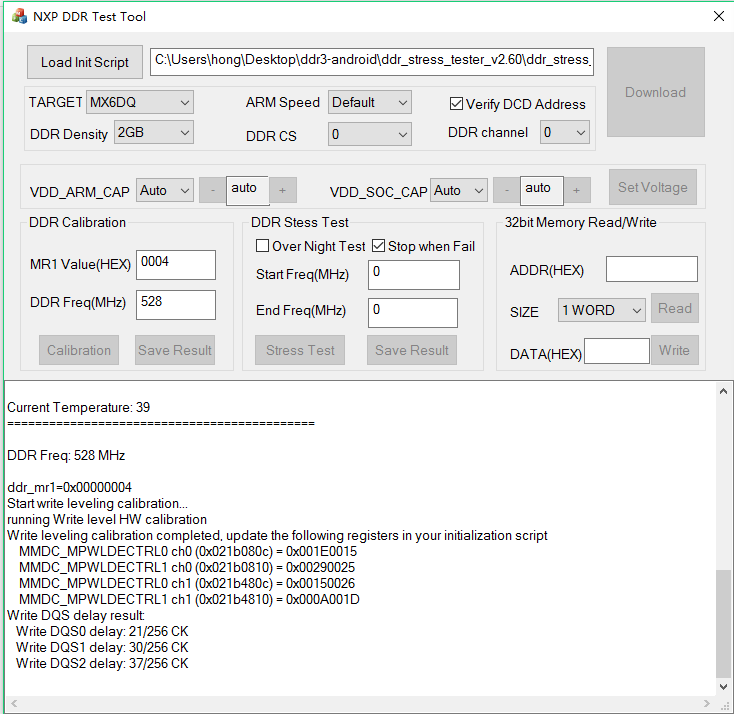

wuhongbobo
另外:
1,我使用I.MX6DQSDL DDR3 Script Aid V0.10.xlsx文件生成的inc脚本,载入V2.60版本的DDR Test Tool,开始后tool停留在如下画面,无法得到DQS 等配置。应该如何解决

wuhongbobo
谢谢,我让我们硬件工程师也检查一下。
2,000 Views
wuhongbobo
android_jb4.3_1.0.0-ga
board is based on MX 6Quad SABRE-SD, just changed: DDR from 1G DDR2 to 2G ddr3;   and emmc from 8G to 16G
