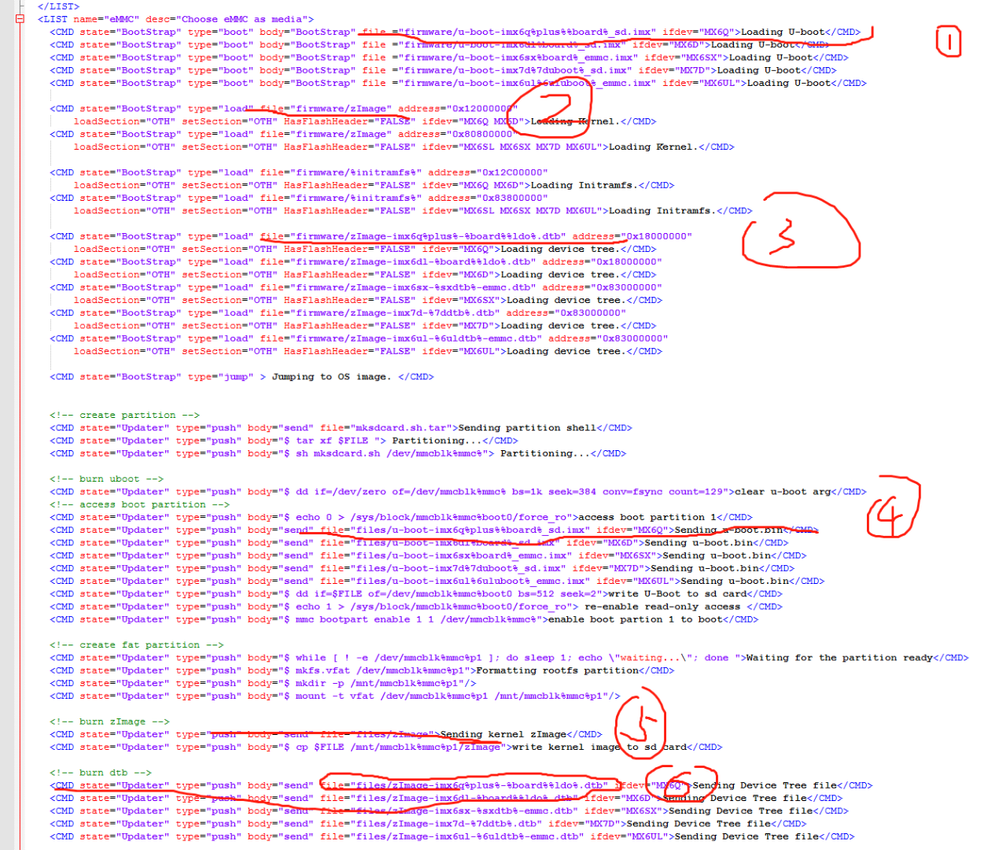

            根据您的建议,尝试解决问题1.
根据ucl2.xml文件。查找到所需要更换的文件
根据提示替换files下:u-boot-imx6qsabresd_sd.imx/zImagezImage-imx6q-sabresd.dtb和firmware下:u-boot-imx6qsabresd_sd.imx/zImagezImage-imx6q-sabresd.dtb。分别使用的是系统编译结果~/myandroid/out/target/product/sabresd_6dq/u-boot-imx6q.imx
~/myandroid/kernel_imx/arch/arm/boot/zImage
~/myandroid/out/target/product/sabresd_6dq/imx6q-sabresd.dtb
更好文件名替换。暂时没有使用rootfs,就没有进行更换。

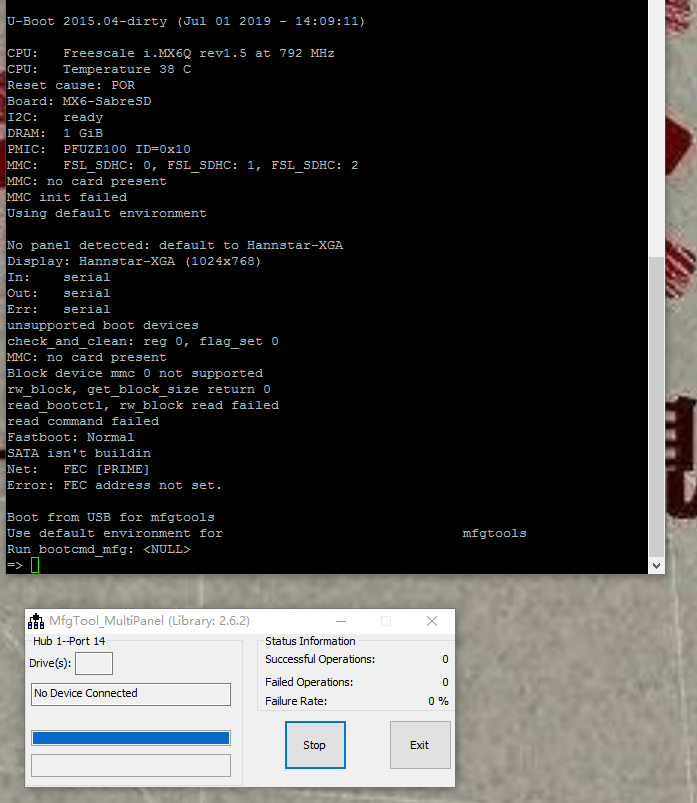

但是烧写显示
很抱歉,再次请教您。我还需要操作什么。能够使我正确的烧写。

weidong_sun
Hi, Black,
   很显然,你遇到的问题,是OS Firmware下的MFG Tools用的image要么没有做好,要么就是4个文件没有都下载进去。所以,你再检查一遍,首先文件名字不能错,其次,android user's guide里,有如何编译MFG tools用的image的方法。也请你核对一下。
    上面的MFG TOOLS界面,似乎是windows找不到板子。应该是MFG tools的image部分出了问题.

blackhuang
Hi Wigros,
            我已经将生成的image(仅仅修改i2c的定义)少些到官方开发板上,是没有问题的。我现在只想弄明白我更改的pmic的i2c后。需要替换OS Firmware\firmware和OS Firmware\files内的那些文件。如之前我的回答截图所示。
我这边尝试了很多次。没有一次能够正常。还希望您能够多多帮助。非常感谢!!!

weidong_sun
Hi Black,
   This is the path of MFG tool on my computer:
E:\i.MX Processor\L4.9.11_1.0.0-ga_mfg-tools.tar\L4.9.11_1.0.0-ga_mfg-tools\mfgtools\Profiles\Linux\OS Firmware\firmware
    There are many files in the directory, but according to files' name, you will know which one you should use, for example , if you design your board on the basis of I.MX6DL SabreSDB , OS Firmware will be :
u-boot : u-boot-imx6dlsabresd_sd.imx
dtb: zImage-imx6dl-sabresd.dtb
kernel:  zImage   ( multiple platforms share one kernel)
rootfs: fsl-image-mfgtool-initramfs-imx_mfgtools.cpio.gz.u-boot (ramdisk, you don't need to change it, use this one, please!)
So you only need to compile u-boot/dtb/kernel for your board, and rootf don't need to be modified.
Have a nice day!

blackhuang
Hi Wigros
         imx6qdl-sabresd.dtsi设备树中我没有改动,
reg_usb_otg_vbus: regulator@0 {

mfgtool 启动uboot 后 出现 no device | NXP Community    尝试之前的方法加入dr_mode = "host";也不行。
我特地拿之前android4.3的镜像测试,硬件无问题,烧写正常。
还有那些需改更改或者主要的地方,还麻烦不吝赐教!
非常感谢您之前的帮助!!!!

weidong_sun
Hi black,
  in the .dsti file,
  EIM_D16 , the pin has been used for 2 times. One is multiplexed as I2C pin, the othe is for GPIO.
MX6QDL_PAD_EIM_D16__GPIO3_IO16    0x80000000
MX6QDL_PAD_EIM_D16__I2C2_SDA        0x4001b8b1

我将生成的boot-imx6q.img/recovery-imx6q.img/system.img/u-boot-imx6q.imx文件放在android_m6.0.1_2.1.0_ga_tool\mfgtools\Profiles\Linux\OS Firmware\files\android\sabresd下。
使用MFG tools下mfgtool2-android-mx6q-sabresd-emmc.vbs,出现如下信息。
U-Boot 2015.04-imx_v2015.04_4.1.15_1.0.0_ga+g384e1c1 (Mar 13 2016 - 17:31:03)
CPU:   Freescale i.MX6Q rev1.5 at 792 MHz
CPU:   Temperature 32 C
Reset cause: POR
Board: MX6-SabreSD
I2C:   ready
DRAM:  1 GiB
Can't find PMIC:PFUZE100
initcall sequence 4ff933d8 failed at call 17803708 (err=-19)
### ERROR ### Please RESET the board ###
根据ucl2.xml提示我将便宜生成的u-boot-imx6q.imx更改为u-boot-imx6qsabresd_sd.imx和 将编译的imx6q-sabresd.dtb更改为zImage-imx6q-sabresd.dtb以及zImage都放在android_m6.0.1_2.1.0_ga_tool\mfgtools\Profiles\Linux\OS Firmware\firmware下。
同样步骤将上述三分文件也放在android_m6.0.1_2.1.0_ga_tool\mfgtools\Profiles\Linux\OS Firmware\files下。
使用mfgtool2-android-mx6q-sabresd-emmc.vbs又出现
U-Boot 2015.04-dirty (Jul 03 2019 - 15:20:35)
CPU:   Temperature 43 C
Reset cause: POR
Board: MX6-SabreSD
I2C:   ready
DRAM:  1 GiB
PMIC:  PFUZE100 ID=0x10
MMC:   FSL_SDHC: 0, FSL_SDHC: 1, FSL_SDHC: 2
No panel detected: default to Hannstar-XGA
Display: Hannstar-XGA (1024x768)
In:    serial
Out:   serial
Err:   serial
unsupported boot devices
check_and_clean: reg 0, flag_set 0
MMC: no card present
Block device mmc 0 not supported
rw_block, get_block_size return 0
read_bootctl, rw_block read failed
read command failed
Fastboot: Normal
SATA isn't buildin
Net:   FEC [PRIME]
Error: FEC address not set.
Boot from USB for mfgtools
Use default environment for                              mfgtools
Run bootcmd_mfg: <NULL>
MFG显示为之前图所示。
更改i2c我已测试编译好的镜像放在官方开发板上是没有问题的。
但是更改之后去烧写自己的板子时就出现上述错误,而且已经是量产产品。需求更改升级android6.0
还麻烦您再次帮助!!!!非常感谢!

blackhuang
Hi Wigros
            非常感谢您对于我的帮助,问题1我已经理解。但是对于问题2,我已将按照android user's guide 更改
The default configuration in the source code package takes internal eMMC as the boot storage. It can be changed to make the
SD card in SD Slot 3 as the boot storage as follows:
1. Remove /out/target/product/sabresd_6dq/root directory and boot*.img.
2. Remove /out/target/product/sabresd_6dq/recovery directory and recovery*.img.
3. Build the boot.img and recovery.img as follows:
make bootimage BUILD_TARGET_DEVICE=sd
make recoveryimage BUILD_TARGET_DEVICE=sd
但是还是出现我上述的现象。
