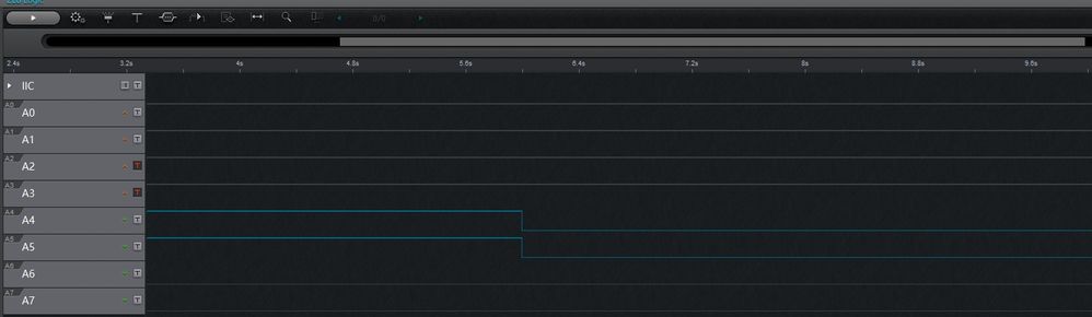

Why is there only a starting signal output on the i2c bus and no other signals?

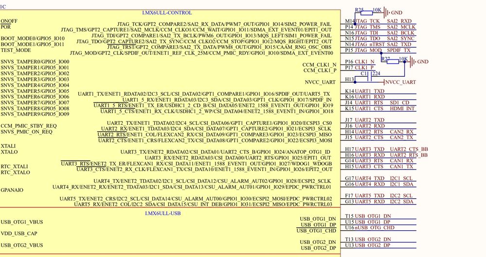

我正在使用 SDK V2.2 MCIMX6ULL在正点原子的板子上开发我的应用程序,没有使用操作系统,但是当我使用I2C模块进行通信时,不论我怎么操作,I2C在输出信号的管脚上总是输出一个开始信号后就一直保持低电平,不论我往I2DR寄存器中写入什么值,I2SR总是显示数据总线空闲,我用逻辑分析仪在总线上观察时,总是看到总线在起始信号结束后就没有任何信号且两条线一直都是低电平,主板上每条线上只连接了4.7k上拉电阻,没有连接其他东西,但是就算是主模式,没有链接从设备情况下也应该发送一个寻址的信号,但一直没有,不知道我的代码有问题还是芯片有问题?

问题找到了,其实问题出在mux引脚初始化中,修改以下代码即可:
IOMUXC_SetPinMux(IOMUXC_UART5_TX_DATA_I2C2_SCL,1);
IOMUXC_SetPinMux(IOMUXC_UART5_RX_DATA_I2C2_SDA,1);
其中将0修改为1就可以了,主要是因为uart5和i2c2要在mux中设置将模块交换输出的管脚配置,才能在管脚上输出信号。

现在,我的PWM正常工作了,但是I2C依然还是不能工作,这排除了时钟的问题,我先初始化I2C,读取所有寄存器值之后再开始传输,写入数据,然后再次读所有取寄存器值,我读取到的寄存器值如下:
初始化后:IADR:0000,IFDR:0013,I2CR:0080,I2SR:0081,I2DR:0000
开始传输数据后:
IADR:0000,IFDR:0013,I2CR:00F0,I2SR:0081,I2DR:0000
我使用的是I2C_MasterTransferNonBlocking函数,其中它写入了I2DR一条数据,但是I2SR中显示数据为空,外部总线也没有数据信号发出,我的PWM正常工作了,说明时钟应该也没什么问题,这就不知道为什么不发送数据了。目前已经正常工作的模块有lcdif,UART,PWM,GPT,GPIO等等,,就I2C不能正常工作,我使用的是skd,无操作系统环境。

我的PWM6连接到了JTAG_TDI,PWM8连接到了JTAG_TRST,I2C1连接到了UART4,I2C2连接到了UART5,逻辑分析仪中A0A1是I2C1,A2A3是I2C2,A4A5是PWM68,其中,I2C我没有启动,只启动了PWM,但是pwm还是没有输出任何信号。

There is no external connection to the PWM, it is suspended and only connected to a 10k pull-up resistor without any wires
I don't know what registers have not been set?

另外一件事是,我的代码是通过SDP命令下发后运行的,不是通过EMMC或者其他方式加载的,系统的上电启动是设置为串口启动,然后我通过串口的SDP write 镜像复制到内存,然后通过jumpto命令跳转运行的。

宅猫君
感谢回答,我今天发现我的PWM模块也是一样的情况,好像这两个模块是用的同一个时钟源吧?那答案很明显就是时钟源的问题了,但是我还没找到具体时钟源配置的问题在哪,我的pwm模块在开启后也是不会输出信号,管脚一直都是保持低电平,中断也不会进入,这两个模块的时钟源要怎么设置才能正确呢?
