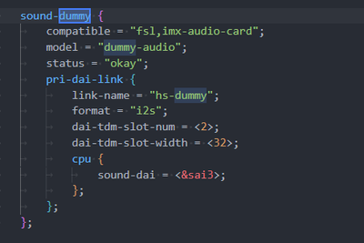

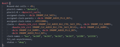

你好:
我在使用imx8mp 进行录音的时候遇到如下问题:
内核版本:Linux imx8mpevk 5.15.71
我配置sai3为slave i2s mode,以下是部分代码截图
当我执行arecord -f dat > test.wav 命令的时候,理论上应该是录制采样率48000的,但是params_rate(params);这个内核接口始终返回44100,我现在录制的声音失真,怀疑是这部分原因导致的,请帮忙分析一下原因
