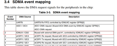

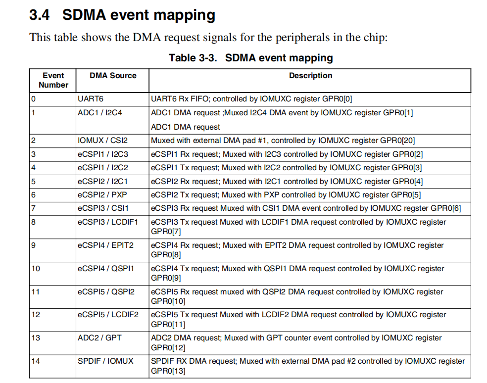

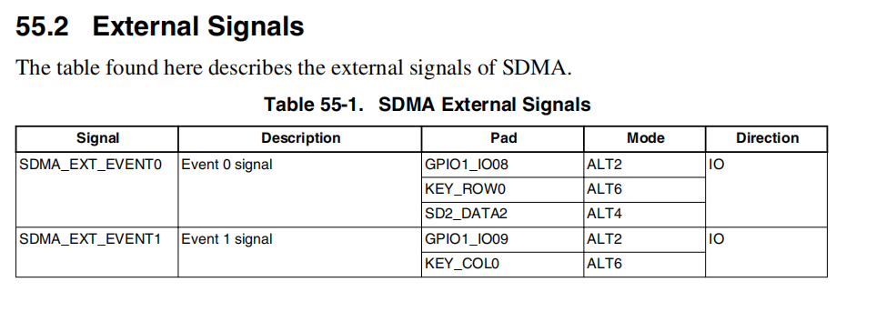

我当前使用的芯片是imx6sx, 需要用EXT_EVENT_1 触发SDMA进行MEM2MEM复制数据, 有下面几个疑问
1. DMA PAD #1 对应SDMA_EXT_EVENT0 ?
2. dts 文件这样是不是这样写就能够使用 GPIO_IO09 上升沿触发SMDA进行复制数据了

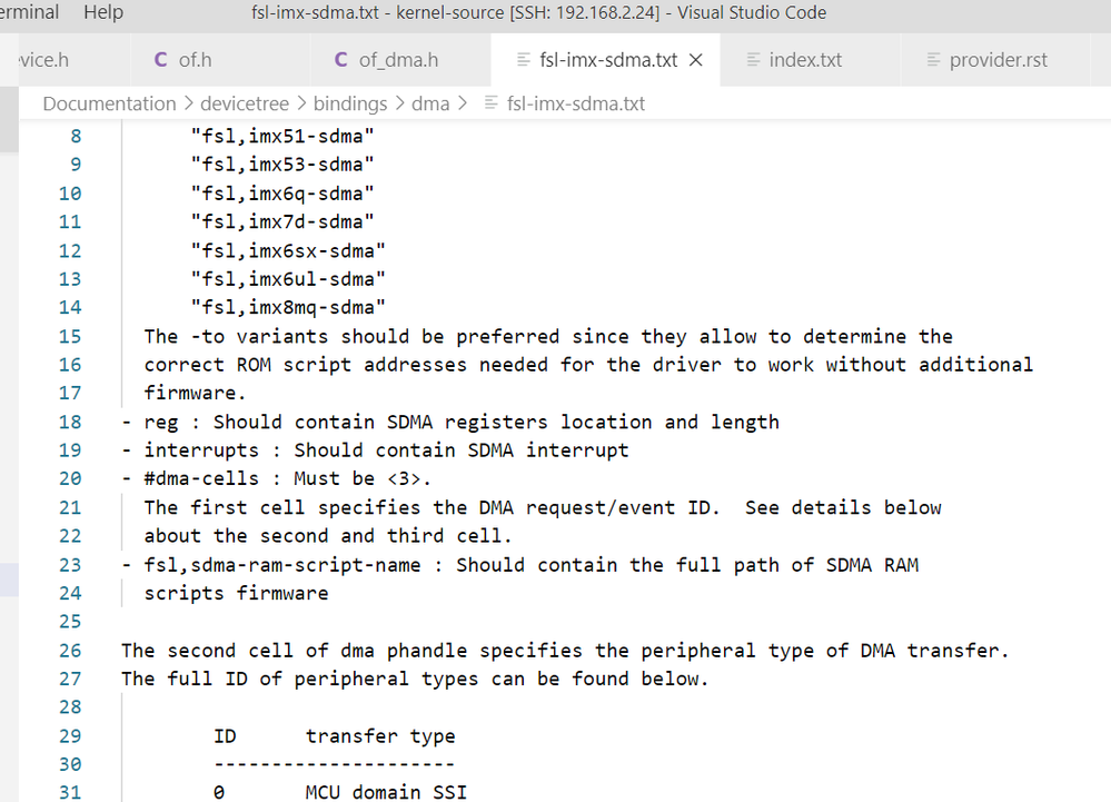

		dmas = <&sdma 14 16 0>;
            	dma-names = "dmatest";
		fsl,sdma-event-remap = <0 13 1>;

1. DMA PAD #1  is SDMA_EXT_EVENT0 ,   DMA PAD #2  is SDMA_EXT_EVENT1?
2. I want to use GPIO_IO09 rising edge to trigger SMDA,please check if there is a problem with dts。
