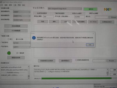

我在使用octalflash接在flexspi2的时候遇到了问题,问题如下
flash芯片型号为MX25UM51345G,接FLEXSPI2_A
1:目前通过NXP-MCUBootUtility-master 无法烧录
boot_cfg配置BOOT_CFG2[3] = 1、 BOOT_CFG1[2] =1,其他全0  bootmode配置全0

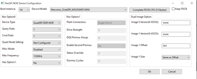

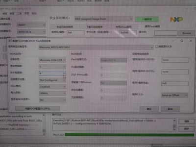

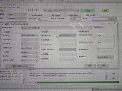

1)第一种配置(此配置在开发板(FLEXSPI1 octalflash)上可以连接成功并读写),会卡在flash操作的位置 
2)第二种配置 出现下图的报错弹框

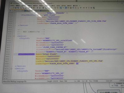

2:jlink烧录问题

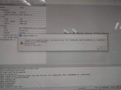

在开发板(FLEXSPI1 octalflash)可以正常烧录读写的基础上,修改JlinkDevices.xml地址为 0x60000000,修改分散加载文件中地址为0x60000000,用jflash操作报错 如下
 此问题是否是因为当前的下载算法不支持SPI2接octalflash,是否有支持此配置的下载算法。

1. 您好,如图的配置可以工作。
2. 此问题是因为当前的下载算法不支持SPI2接octalflash,当前没有支持此配置的下载算法。
