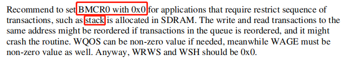

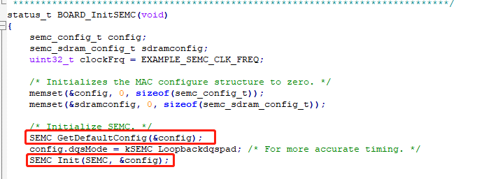

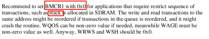

 关于RT1052外挂SDRAM的寄存器配置,RM手册25.3.1.2.1 Bus Master Control Registers (BMCRn) Configuration章节中提到,如果SDRAM的内存作为栈使用的话,建议将BMCR0和BMCR1配置为0,请问这是必须的吗?如果不是0,长期运行会有什么问题吗?官方SDK中例程配置SDRAM,也没有将其配置为0,为什么呢?

Hi @dasg ,
是的几乎可以说是必须的。否则长时间的测试中一旦发生reorder,系统会崩。
