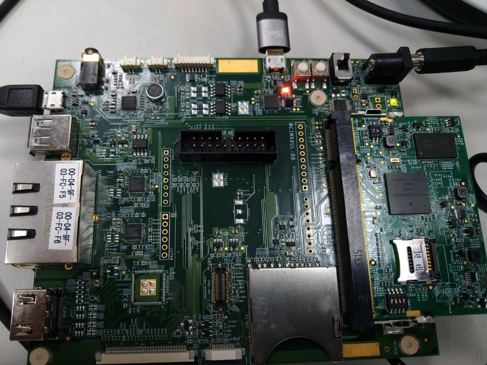

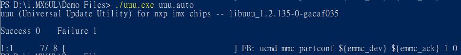

Hi all,
I want to boot from eMMC,but I got error when I burn eMMC whith UUU on IMX6ULEVK.
The error messages as follow:
Debug log as follow:

PARTITION_CONFIG only exists on eMMC‍‍‍‍‍‍‍‍‍‍‍‍‍‍‍‍‍‍‍‍‍‍‍‍‍‍‍‍‍‍‍‍‍‍‍‍‍‍‍‍‍‍‍‍‍‍‍‍‍‍‍‍‍‍‍‍‍‍‍‍‍‍‍‍‍‍‍‍‍‍‍‍‍‍‍‍‍‍‍‍‍‍‍‍‍‍‍‍‍‍‍‍‍‍‍‍‍‍‍‍‍‍‍‍‍‍‍‍‍‍‍‍‍‍‍‍‍‍‍‍‍‍‍‍‍‍‍‍‍‍‍‍‍‍‍‍‍‍‍‍‍‍‍‍‍‍‍‍‍‍‍‍‍‍‍‍‍‍‍‍‍‍‍‍‍‍‍‍‍‍‍‍‍‍‍‍‍‍‍‍‍‍‍‍‍‍‍‍‍‍‍‍‍‍
Hope you can give me some suggestions,

igorpadykov
had you soldered emmc, as there is no emmc on EVK.
igor

kr90911
Hi igor,
Thanks for your response.
I read  i.MX 6UltraLite EVK Board Hardware User's Guide and set pin like follow:
Nothing show on debug screen.
Have any suggestions?
