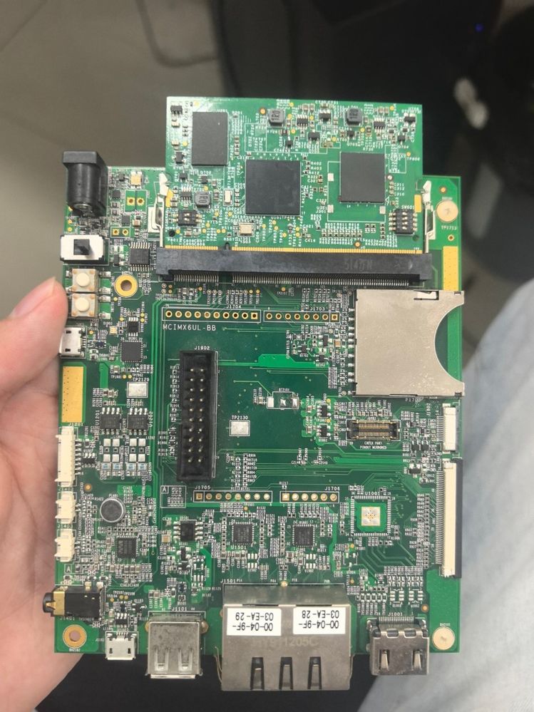

目前情况:
1、自己的开发板IMX6ULL,在85℃环境温度下空载超温限(CPU温度达到105℃以上)
2、测试官方IMX6UL-C EVK板,发现出现温度未达到105℃ debug口就卡死没反应了 cpu直接挂了
问题:是否可以说明一下这个情况呢

规格:
我这边使用验证的是NXP imx6ul 的EVK它的产品型号是MCIMX6G2CVM05AB,它是工业级的
我们自己设计的核心板使用的是NXP imx6ull的芯片,它的产品型号是MCIMX6Y2CVM08AB也是工业级的
现象:
现在NXP的imx6ul EVK出现未到温限cpu就卡死,我们的6ull-s出现空载超温限现象

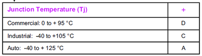

IMX6UL-EVK使用的是汽车级MCIMX6G2AVM07AB,工作结温应该高达125℃,EVK板上使用的DDR3L SDRAM型号是 MT41K256M16TW-107: P,工作温度范围: -40℃~+95℃。这个应该会影响到EVK板子整体工作温度上限。
下图为IMX6UL part number nomenclature:
你们设计的IMX6ULL板子出现空载超温限现象,是否会存在类似IMX6UL-EVK使用器件非工业级的现象。另外,工况温度高达80℃,电路板设计中需要采用热管理设计,请参考AN4579关于IMX6系列产品散热电路设计。祝顺利。
