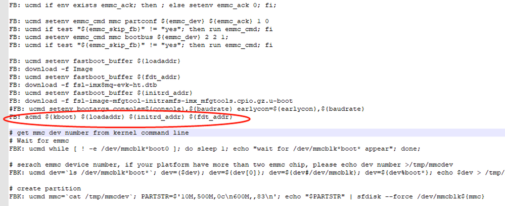

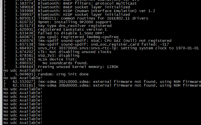

你好,社区版主,我现在使用imx8mq,下载代码到emmc里,使用example_kernel_emmc.uuu
这是为啥呢?

看起来很像是PC上USB driver的问题造成的。参考这个文档,试试:
https://community.nxp.com/docs/DOC-342719
另外,你可以到linux下进行uuu烧写工作。
使用uuu for linux 的1.2.68版本,到ubuntu下烧写一下image,看看行不行。

把usb改为dr_mode = "peripheral";就可以了。谢谢
