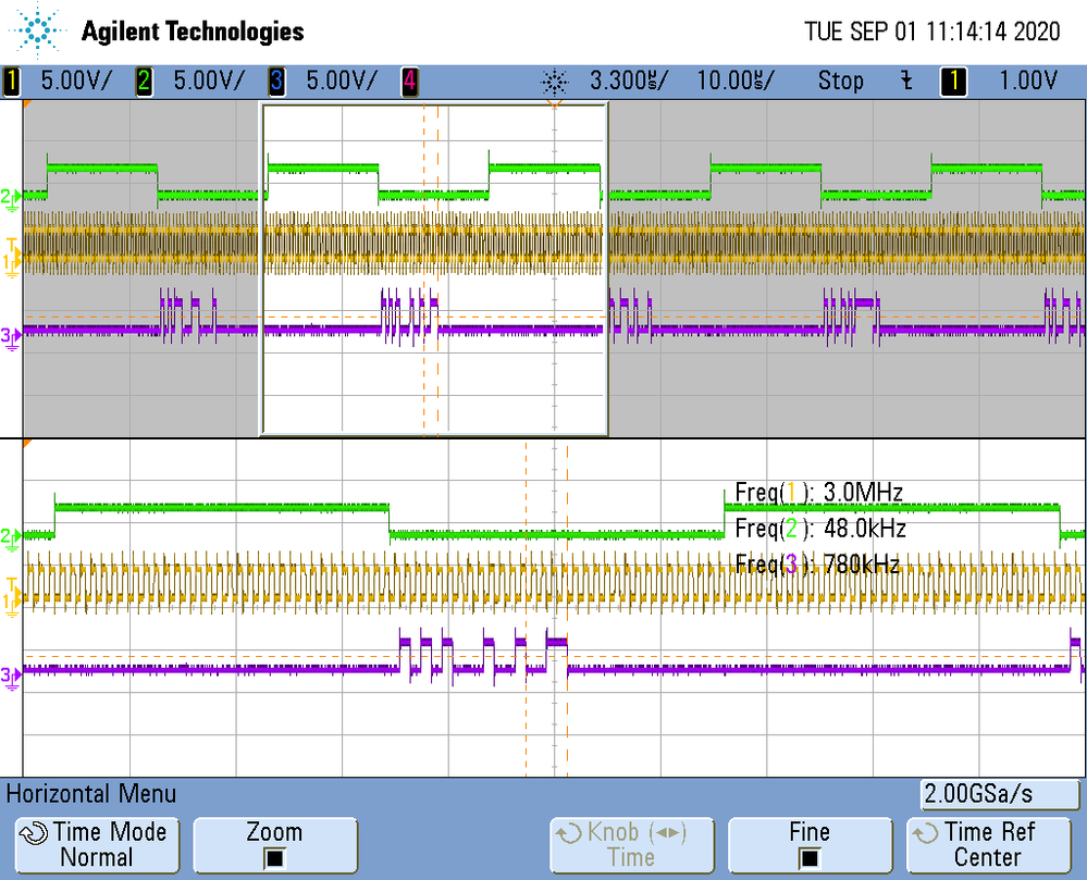

我們嘗試用IMX8MM公板跳線接上一塊Audio DAC board (AD1933+TPA3116),遇到以下問題。
問題描述:
a. 播音檔時,只聽到"波"一聲。請問有何建議?
b. 我們試著量測BCLK, LRCLK, SDATA,發現SDATA的部份只有左聲道有資料,右聲道完全沒有資料,請問該如何解決?

5. 示波器訊號量測:
        2 ==> LRCLK
        1==> BCLK
        3 ==> DSDATA1

weidong_sun
Hi Kenny,
对于I.MX8MM来说,你的codec是AD1933,所以您使用dummy codec不是合适。这是在没有codec的时候,才会使用dummy codec。正常情况您的音频驱动架构应该是:
platform : fsl_sai.c
codec : ad1933.c (ad1933的原厂应该提供driver给您)
machine: imx-ad1933.c (负责把cpu_dai 和codec_dai连接起来,形成dai_link)
从您提供的描述和示波器波形图看,有两个可能:
(1)driver没有正确地获取Front_Center.wav的格式及参数信息并正确配置SAI,所以TXD线上的数据不正确。
(2)Front_Center.wav文件本身是否存在问题,一般这个可能性不大,因为PC上播放一下就知道好不好了。
所以,您还是在driver架构上按照fsl_sai.c + ad1933.c --->imx-ad1933.c的架构来做比较好。
