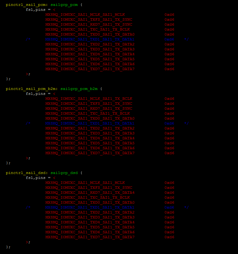

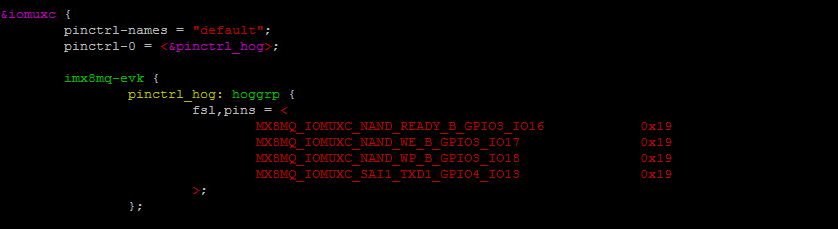

我通过软件无法改变gpio109的方向。首先我在设备树里把SAI1_TXD1复用成了GPIO4_IO13,然后通过软件操作gpio的方向寄存器和数据寄存器。当通过sys把gpio设置成输出方向,可以改变gpio的高低电平。当通过软件时就无法改变gpio的方向。
设备树的配置如下:
添加了MX8MQ_IOMUXC_SAI1_TXD1_GPIO4_IO13,注释了MX8MQ_IOMUXC_SAI1_TXD1_SAI1_TX_DATA1
