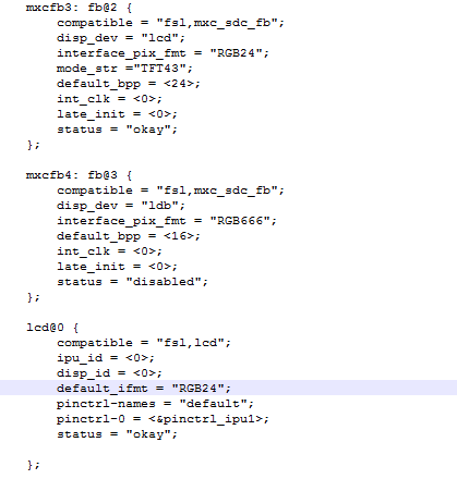

 IMX6Q的我设置默认LCD输出,uboot显示ok,系统启动完也是正常的但是linux启动的时候是白屏状态,企鹅logo,没有出现,我测试了LCD的clk没有时钟输出, 这个是什么原因导致的 uboot启动参数为
setenv mmcargs 'setenv bootargs console=${console},${baudrate} ${smp} root=/dev/mmcblk3p2 rootwait rw video=mxcfb0:dev=lcd,TFT43,if=RGB24'
dtsi参数:
